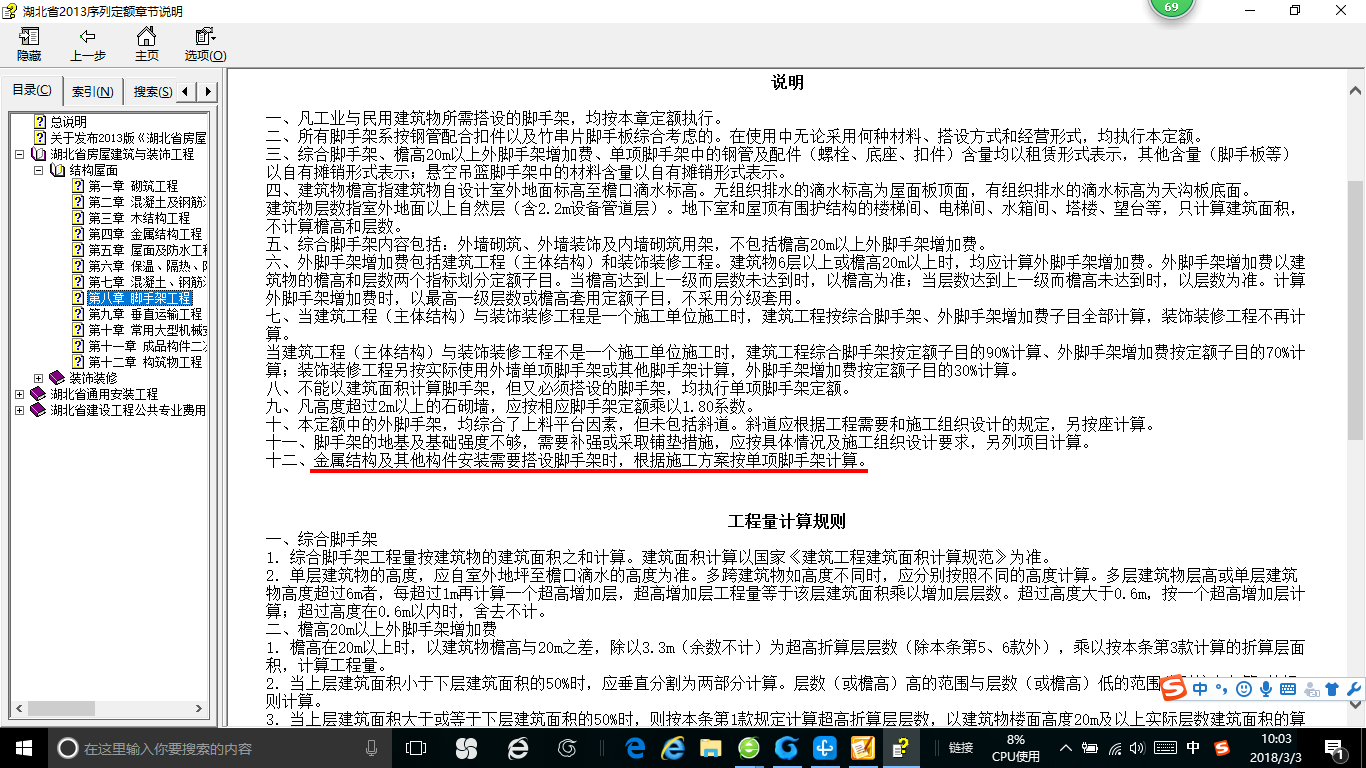

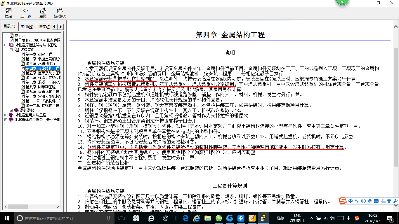

    河北12定額中,鋼結構安裝需要套取腳手架定額嗎?若需要套取,都得套哪些定額?若不需要套取,原因是什么呢?求老師指教。
  • 你好:因為各地的定額規則不同,需要看一下當地的規則,湖北鋼結構安裝是不用套腳手架的。河北12定額腳手架
