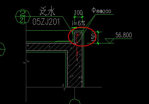

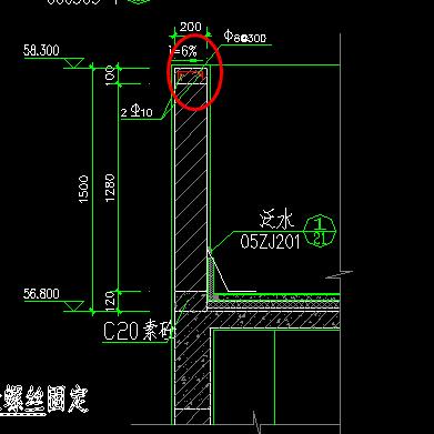

    如圖女兒墻上那個(gè)是壓頂?如果是那怎么布置上面的鋼筋?壓頂
    補(bǔ)充問題:像這個(gè)泛水用什么布置?算量

    1-女兒墻頂部的砼帶是壓頂,我們可以利用圈梁來進(jìn)行定義布置。A8@300在其他箍筋中進(jìn)行輸入。2B10在上部通長筋中輸入。
    2-泛水不用單獨(dú)進(jìn)行布置,在軟件中定義屋面,然后設(shè)置屋面上反高度為150即可。
