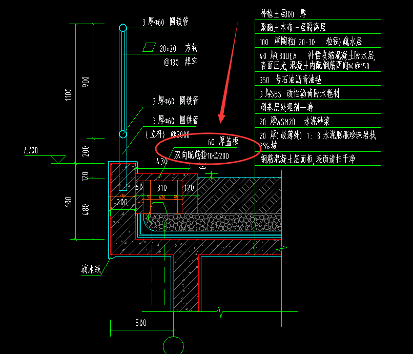

    如圖,知道蓋板430寬60厚,雙向配筋C10@200,請問溝蓋板是現澆的還是預制的呢?雙向配筋

    上圖大樣蓋板一般應是預制,供參考

  • 屋面溝蓋板是預制還是現澆取決于設計要求。

  • 一般施工現場現澆的多些

  • 你好:應該是預制的。

  • 你好:應該是預制板。
