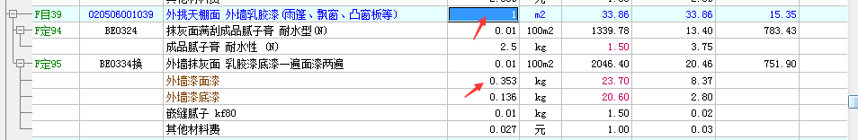

  • 老師,如圖一是我們總包清單的,外墻立管未包含在總包清單內,我現在使用的子目是木扶手清漆的,具體見下

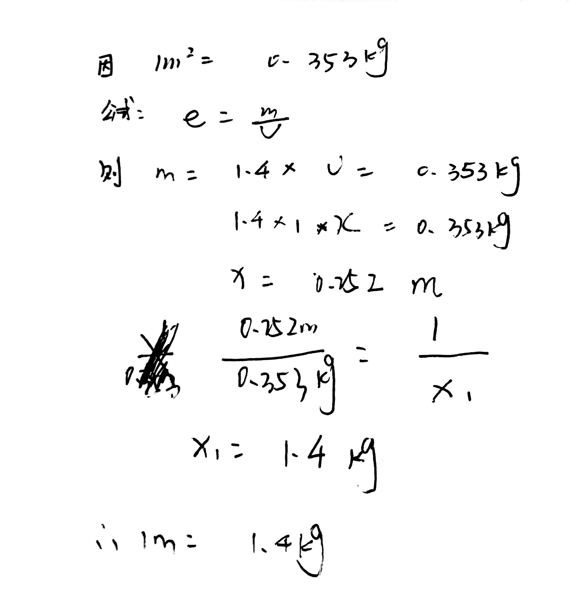

    老師,如圖一是我們總包清單的,外墻立管未包含在總包清單內,我現在使用的子目是木扶手清漆的,但是定額內的含量我要變成外墻涂料,總包清單外墻涂料是1㎡對應耗量0.353kg,按照涂料密度1.4kg/m3,我1m對應的耗量1.4對嗎?
    公式如下,請問這樣對嗎?
    子目立管
  • 木扶手清漆 直接套用 木材面油漆的 定額子目項 即可,不用搞得這樣復雜吧。
    2018-03-02 10:43:17
  • 乳膠漆里面應該有線條和挑檐等按米計算乳膠漆的子目。這樣換算直接0.353*線條的展開面積,就是每米含量
