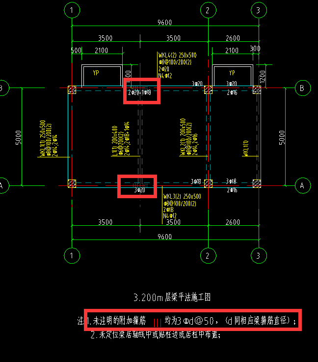

    主梁與次梁相交處的附加箍筋如何設(shè)計??次梁

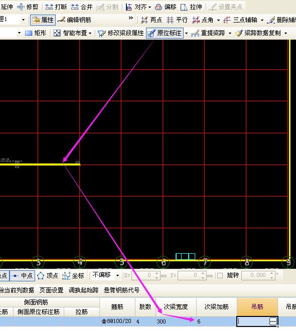

  • 主梁與次梁相交處的附加箍筋 在主梁的原位標注中 輸入即可。
    2018-03-01 09:28:51

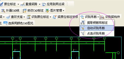

  • 這樣是次梁加筋可以cad識別,可以工程設(shè)置定義,可以原位標注輸入附加箍筋答疑解惑廣聯(lián)達服務(wù)新干線

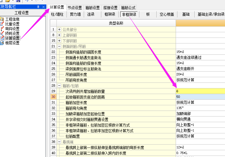

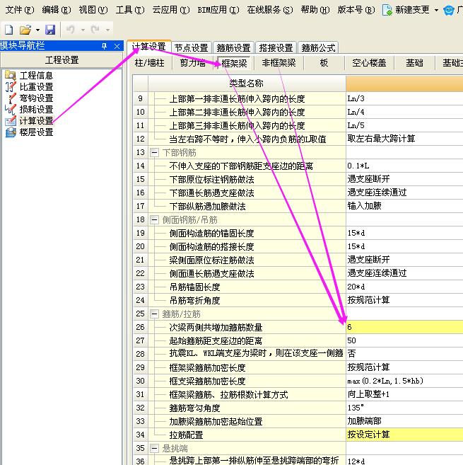

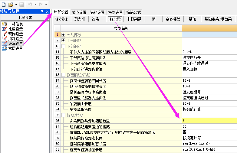

  • 這個就是在計算設(shè)置內(nèi)直接給出就可以的
    只要您主次梁識別正確了,就會自動添加的
