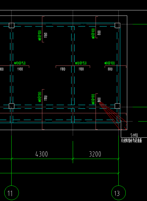

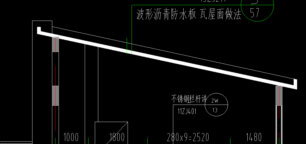

  • 老師們這個坡屋面和懸挑板怎么畫呀?提前謝謝各位老師,辛苦了。
    柱子需要提前設置好標高嗎?沒有懸挑梁,只有懸挑板,懸挑板只有負筋沒有受力筋和分布筋。另外懸挑板上突起的那道“梁”是不是純混凝土沒有配筋?這道‘’梁“要怎么繪制? 提前謝謝各位老師,辛苦了。坡屋面分布筋答疑解惑
  •     柱子需要提前設置好標高嗎?【是的,按圖紙要求設置標高】沒有懸挑梁,只有懸挑板,懸挑板只有負筋沒有受力筋和分布筋。【懸挑板是還有板底防裂筋建議查看圖紙】另外懸挑板上突起的那道“梁”是不是純混凝土沒有配筋?【是否有鋼筋建議查看圖紙相應大樣,一般應有】這道‘’梁“要怎么繪制?【鋼筋可用欄板或自定義線設置,計量用欄板】
