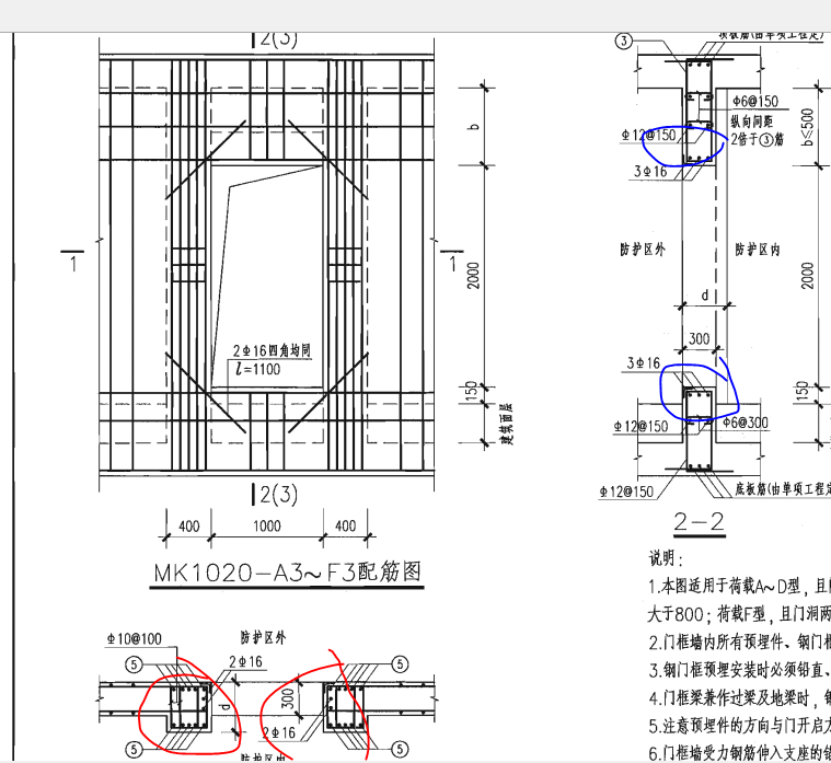

  • 怎么看出來?

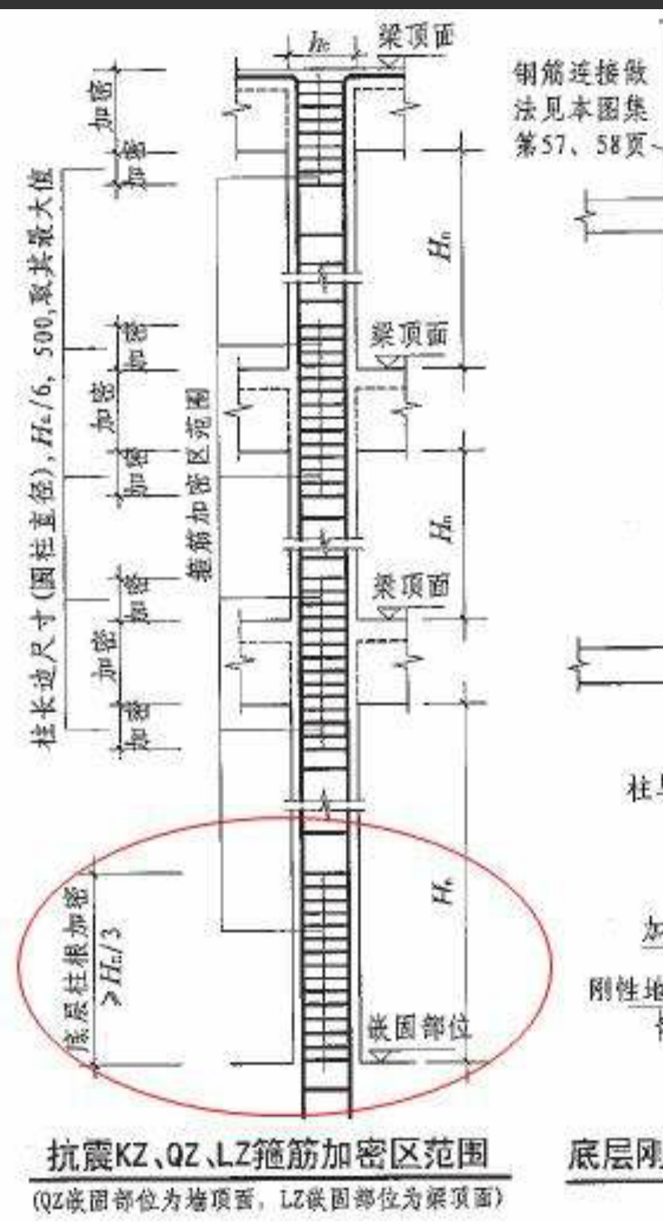

    1:人防截圖里,紅顏色圈起來位置按柱算,那么是否還要單獨算加密呢?(就如截圖中的柱一樣,在相應位置(柱的底部和頂部)算加密呢。現場施工呢?
    2:兩張截圖里,藍顏色圈起來位置全都屬于懸臂板嗎?尤其剖圖洞口底部門檻位置?(要是藍色圈起來位置屬于懸臂板,那么怎么看出來或者理解成這就起懸臂板的)?
    人防洞口
    1:人防截圖里,紅顏色圈起來位置按柱算,那么是 不需要單獨算加密的(就如截圖中的柱一樣,在相應位置(柱的底部和頂部)算加密呢。現場施工 是在 底部搭接并加密的。
    2:兩張截圖里,藍顏色圈起來位置不屬于懸臂板哦。 屬于擋墻哦。
    2018-02-28 09:42:36
  • 1:人防  不應再加密,地下人防和框架-/剪結構  是兩個不同的構造,不要混淆。按圖集表述的理解就夠了。你非要加密,其實你可以理解成10@200的箍筋已經是全高加密了。如果是因為采用了搭接而在搭接區域加密箍筋這有可能,但我覺得理由不充分。
    2:不屬于懸臂板,也不是懸臂墻。你哪來的這個概念 有點奇怪。這不就是一個混凝土墻,開了一個洞,洞口四周做了一些加強/補強嗎。
    2018-02-28 09:49:03
  • 1:人防截圖里,紅顏色圈起來位置按柱算,那么是否還要單獨算加密呢?(就如截圖中的柱一樣,在相應位置(柱的底部和頂部)算加密呢。現場施工呢?
     答:是要按圖集加密。現場施工應該要按圖集要求施工。
    答:可以這樣認為。就是防暴沖擊時門的作用力會加在門框處,門框處無柱或梁時,此時就像懸臂板。(是一個形象用語)
    2018-02-28 10:12:14
  • 1個人理解啊 不一定對。 101圖集只是一本圖集,不是規范,人防圖集也是一本圖集。不能用101構造 要求人防。101圖集的使用范圍是框架、剪力墻、框剪等。但人防圖集如果沒有說到的地方,參照一下別的也有可能。
