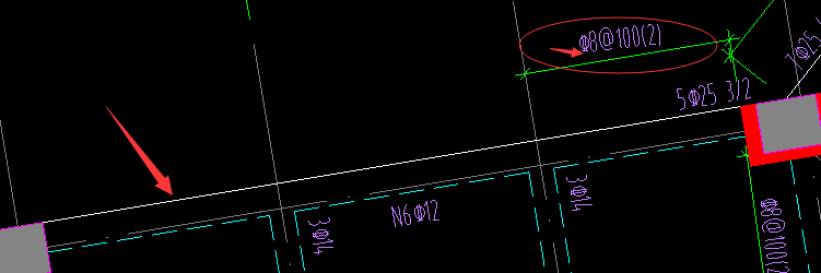

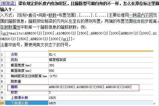

    請問各位老師,梁的一跨中,如圖,右邊的箍筋有原位標(biāo)注c8-100,梁的集中標(biāo)注為c8-100/200。那么在該跨中,梁的左端是加密了嗎?在廣聯(lián)達(dá)中怎么輸入呢?謝謝各位的回答! 集中標(biāo)注
    注意是大寫或者是英文狀態(tài)下輸入原位標(biāo)注答疑解惑

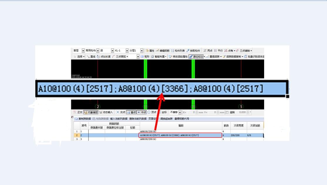

  • 如圖,右邊的箍筋有原位標(biāo)注c8-100,梁的集中標(biāo)注為c8-100/200。那么在該跨中,梁的左端是加密了,在廣聯(lián)達(dá)中直接輸入c8-100/200,差不了多少,就是加密區(qū)長短的問題。
    2018-02-27 18:00:45
  • 如果沒有箍筋的原位標(biāo)注,軟件會自動按集中標(biāo)準(zhǔn)的信息計算,符合規(guī)范要求。
