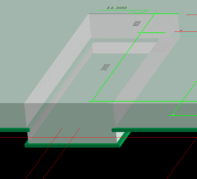

  • 請問這種高低筏板間的側面墊層怎么布置?還有防潮層怎么布置在墊層和筏板之間
    防潮層
  • 這樣的位置需要進行變截面。角度設置為89.9度。然后就可以布置墊層了。
    因為90度不能布置墊層。
    防潮層急用筏板底部面積來記取即可。
    2018-02-26 18:17:39
  • 這樣的垂直側面沒有墊層的啦,要直接支模板或者是胎膜的
    2018-02-26 18:39:09
  • 你好,這個位置應該是沒有墊層的,應該是有個胎膜的。
