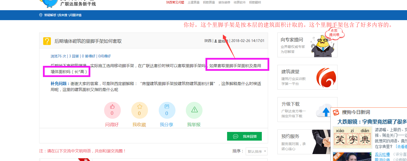

    后期地下室砌筑隔墻,實際施工選用移動腳手架,在廣聯達套價時候可以套取里腳手架嗎,如果套取里腳手架面積及是用墻體面積嗎(長*高)
    補充問題:謝謝大家的答案,可是陜西定額解釋:“房屋建筑里腳手架按建筑物建筑面積計算”,這條解釋是什么時候適用呢,這里的建筑面積又指的是什么呢

  • 你好:計算規則是的墻體面積

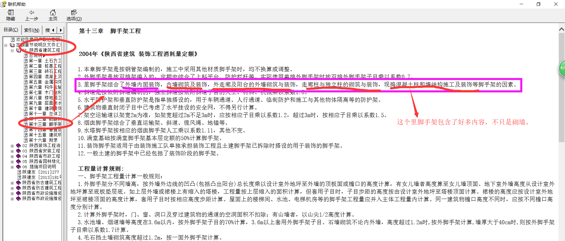

  • 你好,這個里腳手架包含了好多內容,不只是砌墻。你可以在看哈定額說明。移動腳手架隔墻
