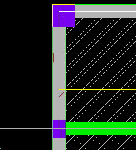

  • 大神們,求助,這塊板要怎么布置
    按照那個(gè)說明的意思我這個(gè)板的板邊是要布置到墻中心線么,但是圖上的鋼筋是卯到了墻外邊線的?還有就是我這個(gè)布置上的受力筋沒彎鉤,原CAD圖有彎鉤,我是不應(yīng)該改下什么設(shè)置?中心線受力筋
我來答 收藏  舉報(bào)
    1-繪制板的時(shí)候,板只要和梁或者墻相交即可,不一定非要中心線的位置。
    2-CAD圖上的 彎鉤那是底筋和面筋的示意,按照?qǐng)D紙信息定義受力筋,你不用修改設(shè)置。
