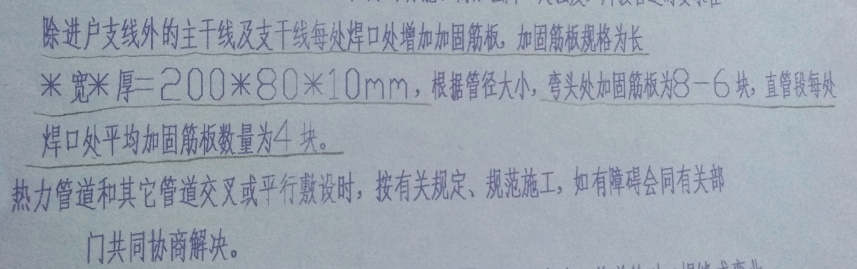

  • 【如圖】采暖管要求焊加筋板,怎么計算?
    管子是聚氨酯預制保溫管道
    1.這種加筋板的重量應該怎么計算?
    2.焊口數量是怎么確定的,聚氨酯預制保溫管的定尺長度是多少?
    3.彎頭處寫的“8-6塊”,是什么意思,是6塊或者8塊的意思么?
    定尺
  • 1.這種加筋板的重量應該按平方米計算
    2.焊口數量一般是按6 米確定的,管徑大的管也有10米,12米的。聚氨酯預制保溫管的定尺也是按管道長度計算
    3.彎頭處寫的“8-6塊”就是6塊或者8塊的意思
