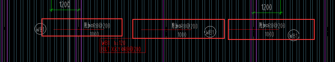

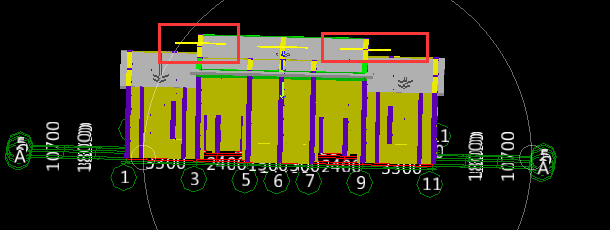

  • 老師您好,請問我這個怎么弄呢?
    老師,您好,這個負筋的設置如果按照施工圖我理解的來畫的話會露出去一節,請問是施工圖錯了,還是我理解錯了呢?這個負筋該怎么畫呢?露出負筋
    你的設計要求與你圖形的布置鋼筋,無法理解是怎樣個情況。不知道你的圖形是否是少布置了板塊;還是負筋所處的是兩邊不同標高的板,如果是超出5cm以上高差,那么負筋就是分不同的標高施工及布置,那么也可以說設計的這種標注也是不合適的,他就是分兩邊標注,然后施工與計算就是分兩邊。

  • 這個負筋的設置如果按照施工圖我理解的來畫的話會露出去一節,不是施工圖錯了, 是你理解錯了。這個靠邊的負筋 應該是 單面的 ...
