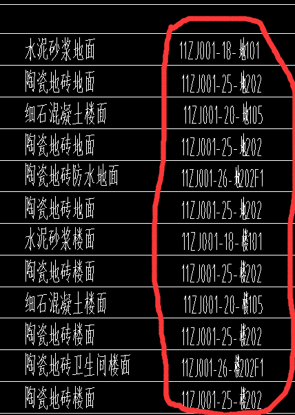

  • 請問我用紅線圈的地方是什么意思,麻煩詳細(xì)一點。
    請問我用紅線圈的地方是什么意思,麻煩詳細(xì)一點。答疑解惑

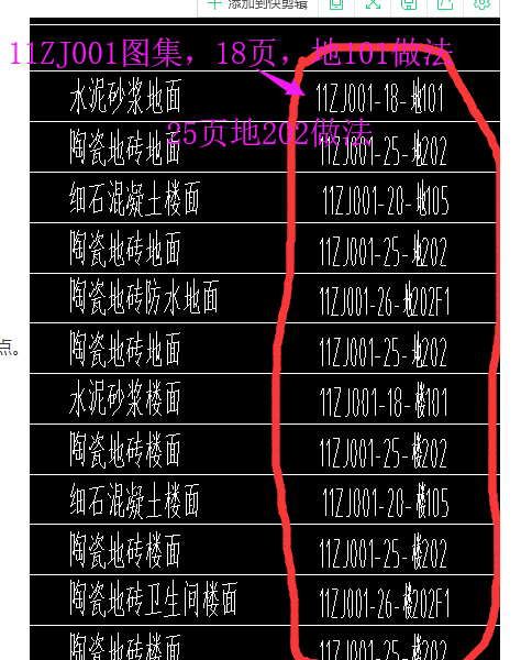

  • 紅線圈的地方是圖集號-頁數(shù)-做法編號
    2018-02-25 15:05:38

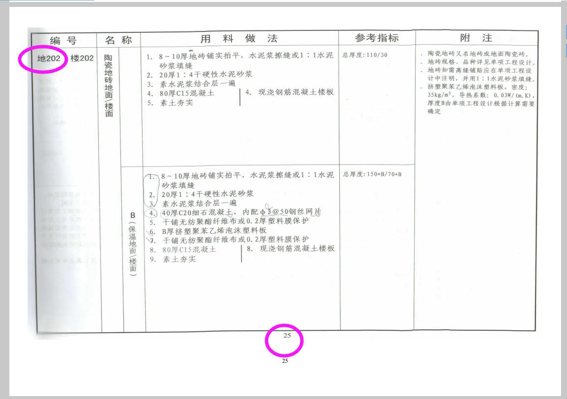

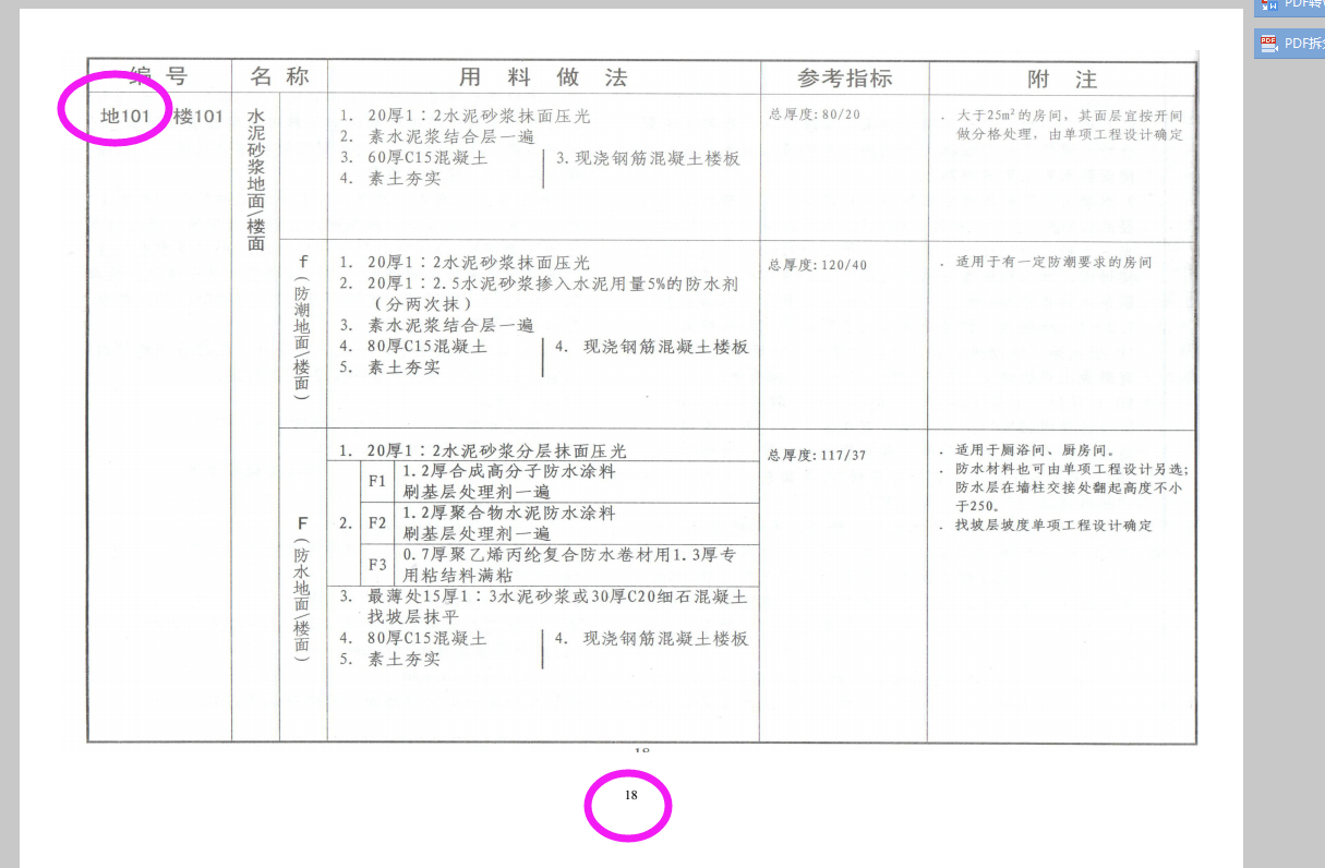

  • 用紅線圈的地方是 所選用的 標(biāo)準(zhǔn)圖集 頁碼和做法。例如 陶瓷地磚樓面 11XJ001-25-樓202 是表示 選用 標(biāo)準(zhǔn)圖集  11XJ001,采用 25頁,樓202 節(jié)點的做法。
