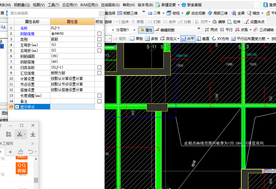

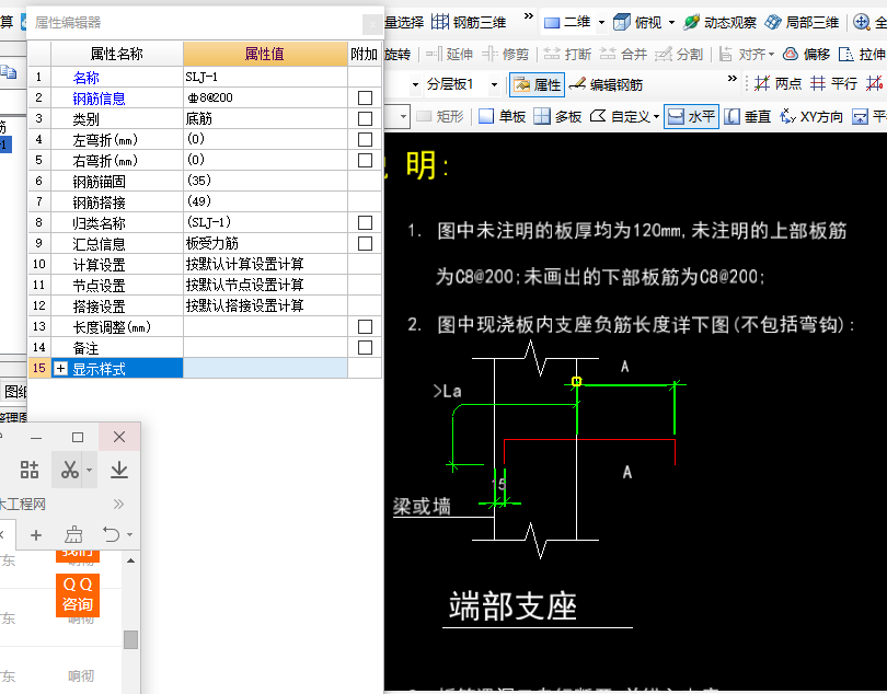

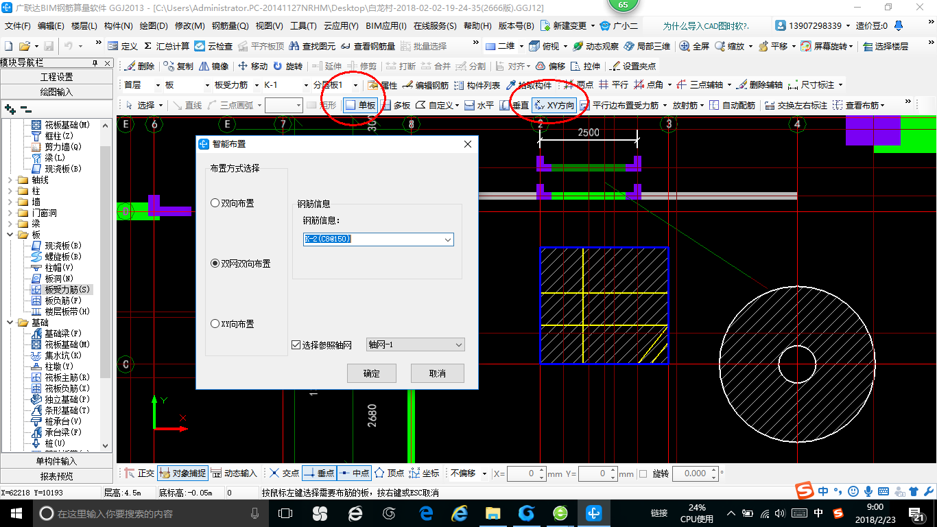

    在繪制板時,說明內有無說明外板底部筋C8@200,設置如圖1,在圖紙內部特殊表明藍框內板布筋為C8@150雙層雙向,如圖2布置,對嗎?如果不對,那雙層雙向布筋跟普通布筋應如何區別布置?雙層雙向內板
  • 說明內有無說明外板底部筋C8@200,設置如圖1是對的,在圖紙內部特殊表明藍框內板布筋為C8@150雙層雙向,如圖2布置不對,還要定義一個面筋C8@150的,底筋和面筋都是雙向布置的

  • 根據你的截圖,你這個工程不能按照雙層雙向,底部鋼筋按照你的設置布置為單層雙向的,面筋應在軟件中設立負筋構件,并且在計算設置中設置為負筋長度不含支座
