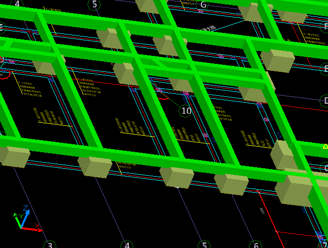

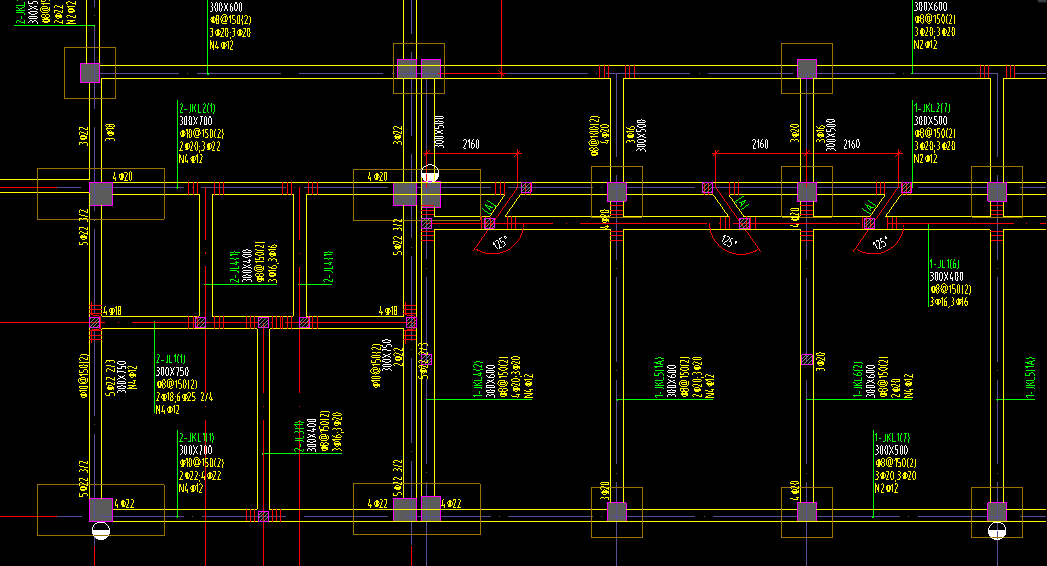

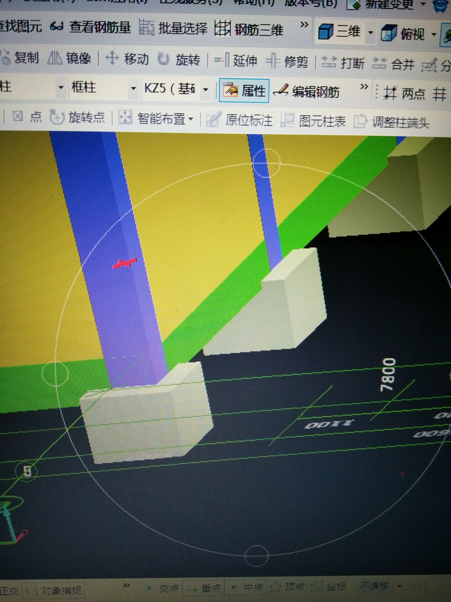

  • 獨(dú)立基礎(chǔ)的幾個(gè)承臺(tái)的標(biāo)高不一樣,梁要怎么設(shè)置標(biāo)高
    獨(dú)立基礎(chǔ)標(biāo)高

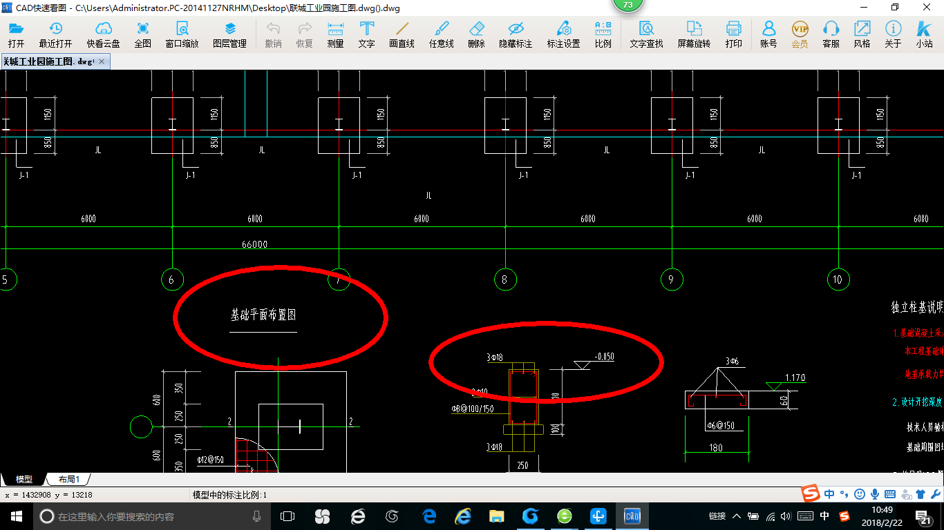

  • 你好:在基礎(chǔ)平面圖紙和基礎(chǔ)梁中剖面詳圖看一下。廣聯(lián)達(dá)服務(wù)新干線
