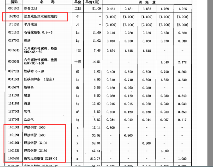

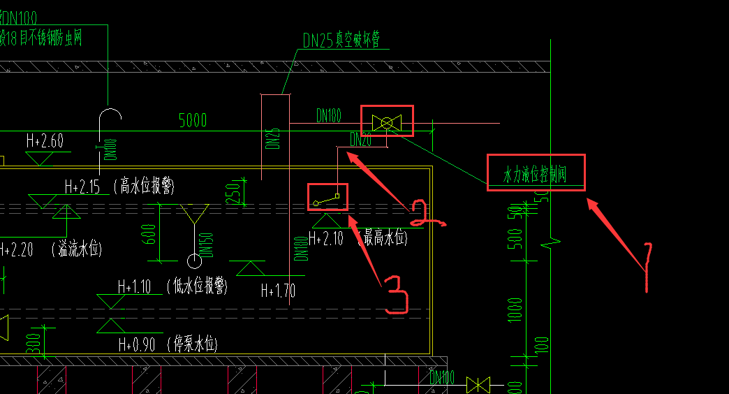

    問題1:如圖1如果寫著液壓控制閥是不是就是這個就是液壓式水位控制閥?
    問題2:那計算了1的液壓式水位控制閥,是不是就是包含了3的那個浮球閥,需不需要再計算圖示3的浮球閥?
    問題3:標示2的位置,是不是定額包了,無需計算?
    定額閥門
  • 問題1:如圖1如果寫著液壓控制閥是不是就是這個就是液壓式水位控制閥?
    答:是的。
    答:液壓控制閥不包含浮球閥,需要再計算浮球閥。
    答:定額的材料應該換算一下,壓力傳導管徑應以設計為準。
    2018-02-18 22:00:15
    答:對。
    答:(3不是浮球閥,是液壓控制閥的觸點),計算了液壓控制閥就不需要再計算浮球閥。
    答:無需另行計算。
