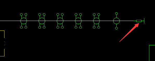

  • 老師,電視分支器的終端電阻數量是怎么算的?
    問題1:平面圖里沒有畫出電阻的位置,分配器到電阻的電纜應該怎么測量出來?
    問題2:這個系統圖的意思是不是每個電視分支器都要接一個電阻?
    問題3:電阻的數量是怎樣確定的?是不是每個戶型有多少個電視分支器就有多少個電阻?
    系統圖
    答:把電阻頭材料計入分支器即可。
    有線電視分支器不用的分支端子必須接終端電阻,原因是均衡網絡阻抗、減少駐波干擾。
