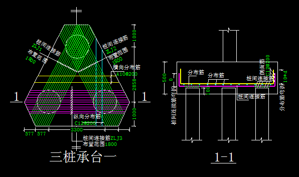

  • 在鋼筋算量軟件中,三樁承臺(tái)雙向雙面分布筋如何布置
    如圖所示,軟件只允許輸入一面縱橫向分布筋,但是我的圖紙顯示我所繪制的三樁承臺(tái)是雙面雙向布置的分布筋,上邊是a10-200,下邊是c22-130,請(qǐng)問如何繪制雙面

  • 如果有雙層的鋼筋可以用兩個(gè)承臺(tái)單元定義繪制處理的

  • 我認(rèn)為你可以利用筏板來(lái)進(jìn)行變通處理。如果用筏板是可以處理的。
