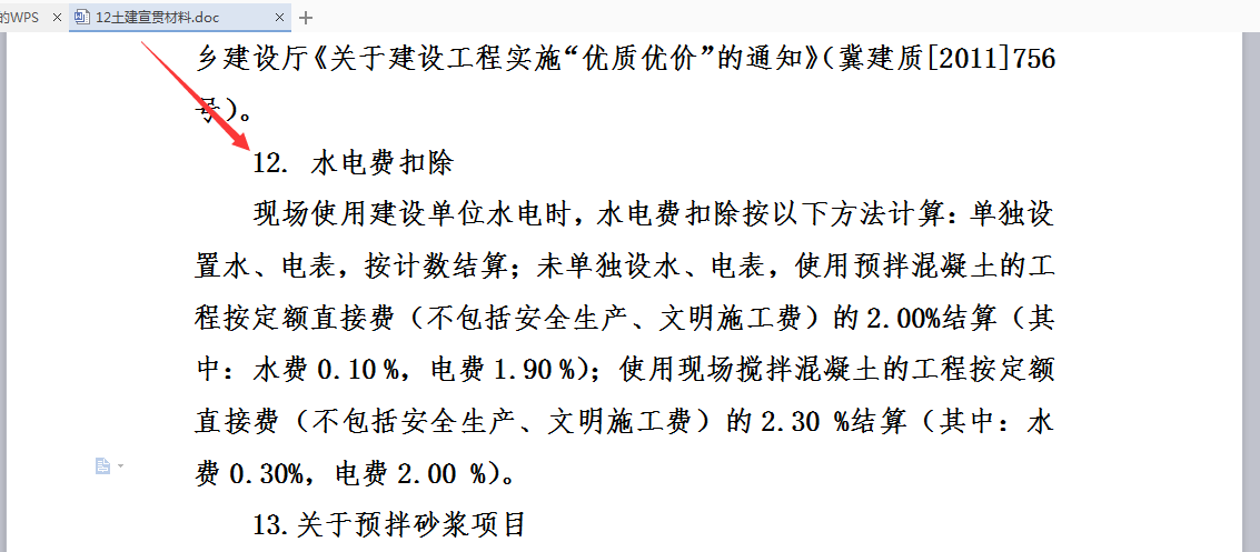

  • 你好:這是河北定額中的描述,供你參考:定額
    2018-02-09 08:42:54
  • 若合同沒有約定,一般是定額中的水電費按信息價上的價格計取,實際用的水電費按抄表的度數繳費,要么自己繳,要么甲方代繳

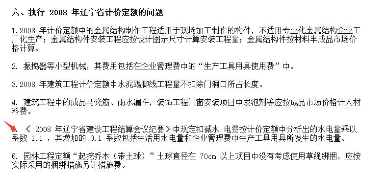

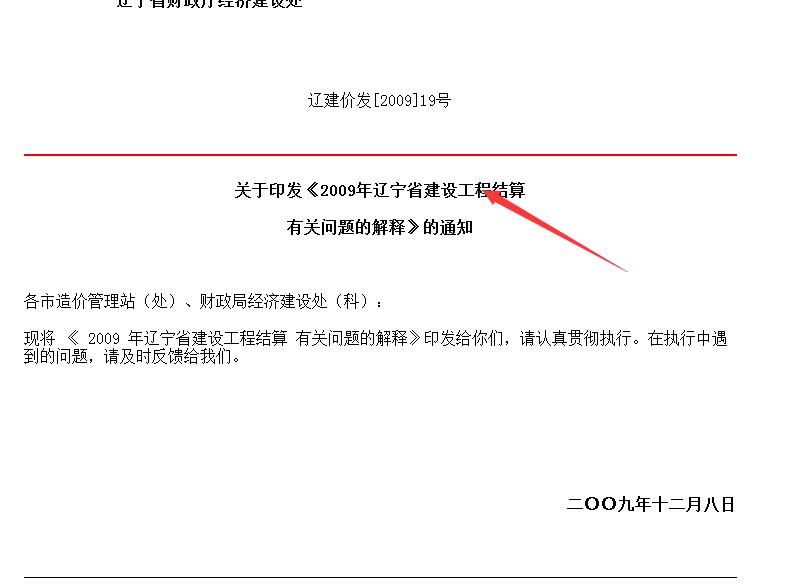

  • 參照遼寧省2019年結算文件,《 2008 年遼寧省建設工程結算會議紀要》中規定扣減水 電費按計價定額中分析出的水電量乘以系數 1.1 ,其增加的 0.1 系數包括生活用水電量和企業管理費中生產工具用具所發生的水電量。計算時將稅金也計入總扣除的水電費用內。水電費答疑解惑
