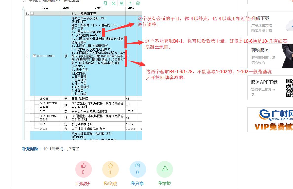

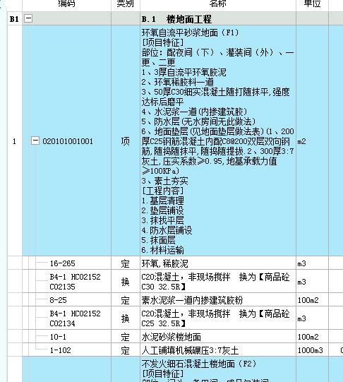

    如圖,1、我這個套的對嗎,
    2、墊層里面內配鋼筋是不是只能在鋼筋里面另算,這個厚度太大,定額只有4cm后的鋼筋混凝土面層
    3、單獨的環氧稀膠料一道怎么套
    厚度
    補充問題: 10-1請無視,點錯了
  • 如圖,1、我這個套的對嗎,

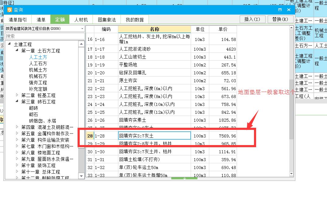

    做法里沒見3:7灰土啊,你這個為什么套3:7灰土?也沒有水泥砂漿樓地面

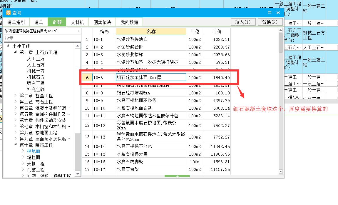

    鋼筋只能算出重量套現澆構件鋼筋
    3、單獨的環氧稀膠料一道怎么套
    你直接在計價軟件里搜環氧,應該有環氧膠泥的定額子目的。
    自流平地面你直接在計價里搜自流平,應該可以找到專用定額子目的
