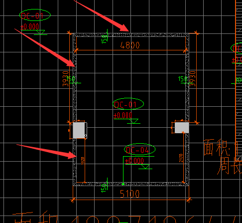

    補充問題:感覺也拆不多的啊,是這樣子的,應(yīng)按哪種比較好,謝謝!
    補充問題:壓條及裝飾線(干掛石飾線除外),均按寬度 150mm 以內(nèi)考慮。干掛石裝飾,按
    寬度 300mm 以內(nèi)考慮,寬度 300mm 以上的不作飾線考慮。2010定額里的,那就按裝飾線就可以了

  • 你可以理解:地面波打線與地面一平,裝飾線凹凸不平。
    截圖中是波打線。
