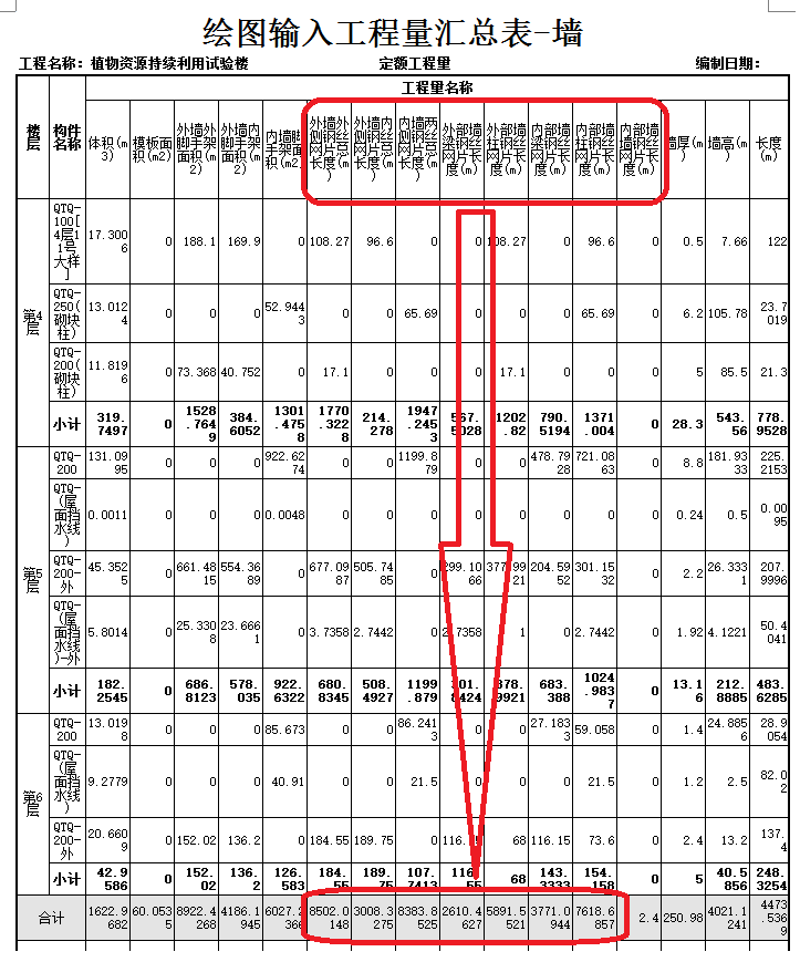

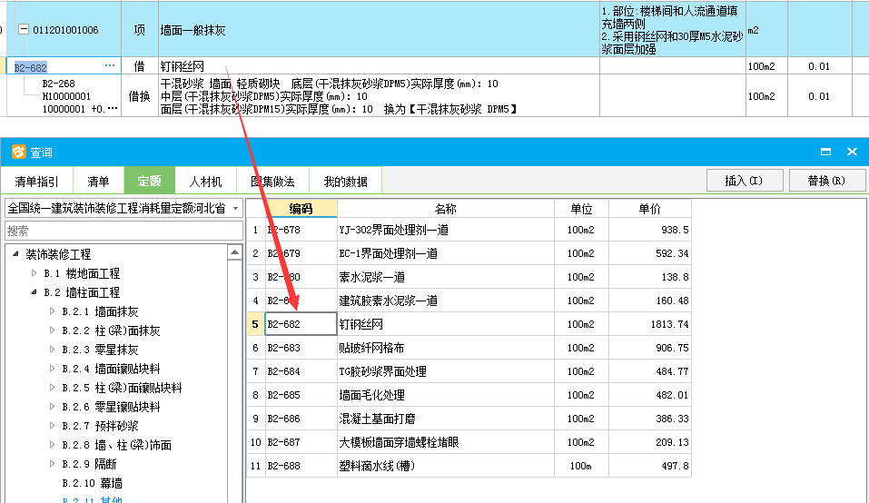

    “樓梯間和人流通道的填充墻,上面應采用鋼絲網砂漿面層加強。鋼絲網規格為A1.0@20*20
    1.這里的鋼絲網砂漿面層應該套什么定額?鋼絲網規格在哪里休整呢?
    2.怎么對其進行提量?
    感謝各位大神了,麻煩詳細些吧,謝謝謝謝。。。。。
  • 1、應該套取墻面一章中鋼絲網的定額子目。
    2、因為是滿鋪,所以利用墻面的抹灰面積即可。

    軟件會自動計算出墻面兩側鋼絲網長度,乘上圖紙設計寬度0.6 即可得到鋼絲網面積工程量,有關鋼絲網提量相關問題詳見下圖:
