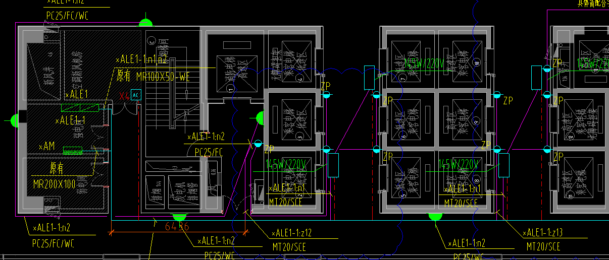

    你好,請教個問題:WDZBYJ-3*2.5-MR,MT20/SCE/WC這個表示是說明:配線是穿金屬線槽配線和穿管配線?如果從配電箱引出一條標有WDZBYJ-3*2.5-MR,MT20/SCE/WC的字牌線路,說明有線槽的地方是要配3*2.5的電線,從配電箱出來一直到字牌的地方也要配3*2.5的電線?
    補充問題:    例如就這個圖紙配線
    補充問題:     從配電箱引出Z12標有WDZBYJ-3*2.5-MR,MT20/SCE/WC的字牌線路,說明有線槽的地方是要配3*2.5的電線,從配電箱出來一直到字牌的地方也要配3*2.5的電線?那Z13也要同樣的從配電箱出來有線槽的地方是要配3*2.5的電線,從配電箱出來一直到字牌的地方也要配3*2.5的電線?
    是的,看你的圖紙。一般出配電箱的位置是橋架,到字牌的地方要穿管
    2018-02-06 12:38:45
  • 也就是說,總結起來就是:從配電箱出來到字牌的地方要穿管;從配電箱出來有線槽的地方配3*2.5的電線,從配電箱出來到字牌的地方也配3*2.5的電線?
