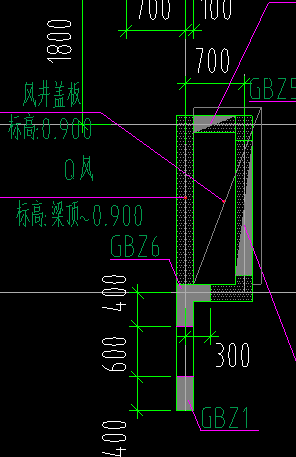

        問題一:例如圖一所示的Q風(fēng)我還能看懂是一個四方形的墻,然后將來將風(fēng)井蓋板畫在上面即可,但是如二所示的Q風(fēng)卻只有一條豎向的,其余三邊顯示的不是Q風(fēng)的標志,Q風(fēng)和Q1的標高不同,那么將來這塊的風(fēng)井蓋板應(yīng)該怎么畫,所以我想問這個圖二的Q風(fēng)只有那一條?還是建設(shè)院為了簡便一些就沒有畫其他三條墻?

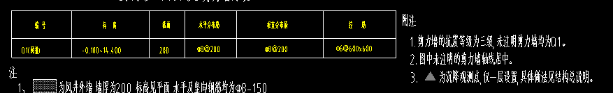

    問題二:如圖三,Q風(fēng)也只指向了一條墻,那這個區(qū)域的所有墻是按照Q風(fēng)畫還是只有那一條墻按照Q風(fēng)畫,其余墻按照Q1畫?
    問題三:沉降觀測點不知道怎么定義怎么畫,在結(jié)構(gòu)總設(shè)計說明當(dāng)中沒有找到對應(yīng)的信息.???

    問題一、是可以布置是板,但注意還要布置上板洞,如果不布置上板,那么板洞也就不需要布置了。
    問題二、圖片三說明是剪力墻,Q風(fēng)墻應(yīng)該還有另外的內(nèi)容,除非有特殊說明。
    問題三、沉降縫觀測點對開圖形是不用設(shè)置的,它是交待技術(shù)部位處理。
