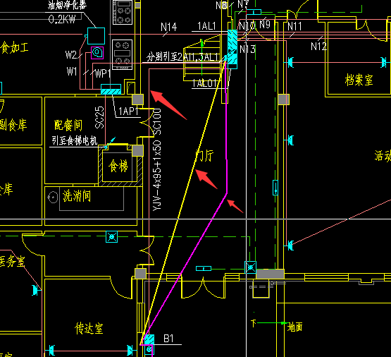

  • 關(guān)于電氣中電線算量問(wèn)題如圖
    圖上紅色線是原圖紙?jiān)O(shè)計(jì)的,黃色線是兩點(diǎn)間的最短直線距離,粉紅色線是考慮一點(diǎn)曲度的線,假如我做的是清單的話,是不是要給它考慮一點(diǎn)曲度,給粉紅色線的長(zhǎng)度,還是按最短直線距離,另外這個(gè)度怎么把握才好,我本身事學(xué)水暖的剛接觸電氣不太懂,請(qǐng)專家們指點(diǎn)一下。算量

  • 考慮最短距離計(jì)算,電線電纜配管拐彎越少越易施工。
    2018-02-05 14:59:56
  • 答:按計(jì)算規(guī)則走,不能自作主張,按最短距離計(jì)算。
    計(jì)算規(guī)則是:按設(shè)計(jì)圖示(線條)尺寸長(zhǎng)度計(jì)算。
    2018-02-05 16:44:41
