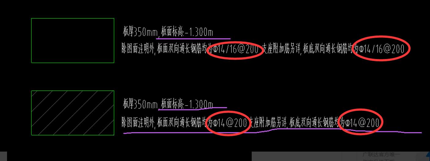

    1、幫我理解下   這兩句話是什么意思?
    2、通長鋼筋c14/16@200 這怎么布置
    通長鋼筋通長
    補充問題:板面布置了四個負筋,那我板面還要布置面筋嗎
  • 板頂標高在-1.3米的位置、

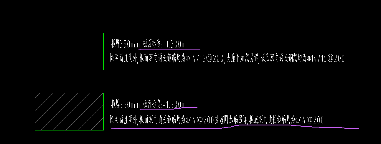

    1、幫我理解下   這兩句話是什么意思?【沒有填充圖紙與有填充圖案的這兩種板,板面標高為該樓層標高-1.3米】

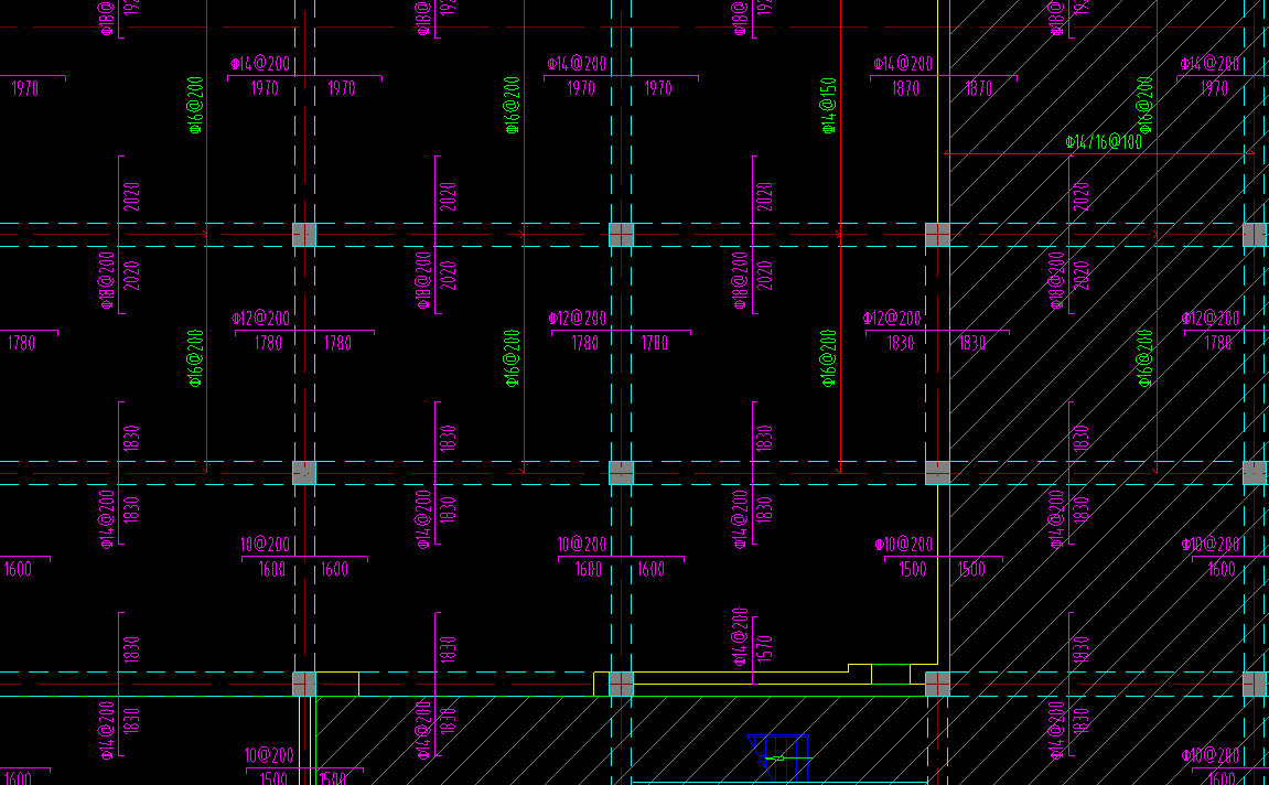

    2、通長鋼筋c14/16@200 這怎么布置【下例供參考】

  • 雖然標高是一樣的
    但是布筋不同
    所以,會給您不同的區域標注

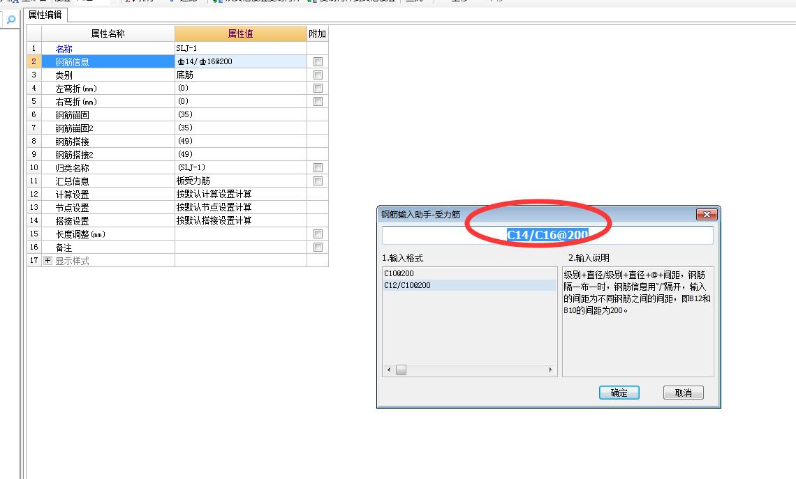

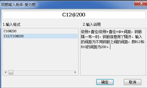

  • 可以定義受力筋,直接輸入:C14/C16@200
    級別+直徑/級別+直徑+@+間距,鋼筋隔一布一時,鋼筋信息用“/”隔開,輸入的間距為不同鋼筋之間的間距,即B12和B10的間距為200。
