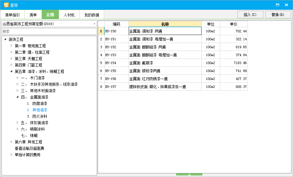

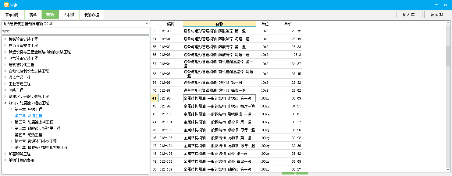

  • 如果你用的是山西18定額,可以在安裝定額中套取C12-98這個是按t計量,裝飾定額B5-150是按面積計量

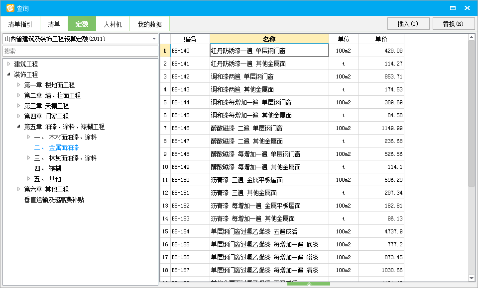

    如果你用的是山西11定額,可以在裝飾定額中套取B5-141這個是按t計量,B5-140是按面積計量
