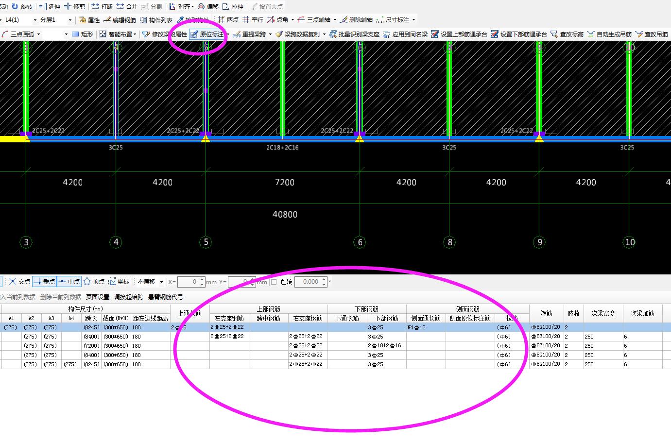

  • 梁下部鋼筋有不同直徑怎么輸入啊
    還有上部鋼筋只申入支座不是通長筋這個叫什么筋?怎么輸入
    不同直徑可以使用如2c18+1c16的方式輸入,上部鋼筋只申入支座不是通長筋這樣就是支座筋了,在原位標注的左右支座筋中輸入

  • 梁下部鋼筋有不同直徑怎么輸入啊
    ——:這個應該是在原位標注內不同跨是不同的鋼筋輸入的,
    ——:支座筋,原位標注
    通長

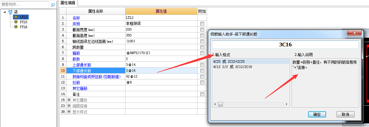

  • 你好;
    看下圖:不同直徑的處理辦法如下:
    支座負筋屬于原位標注,在原位標注中進行輸入。
    通長筋
