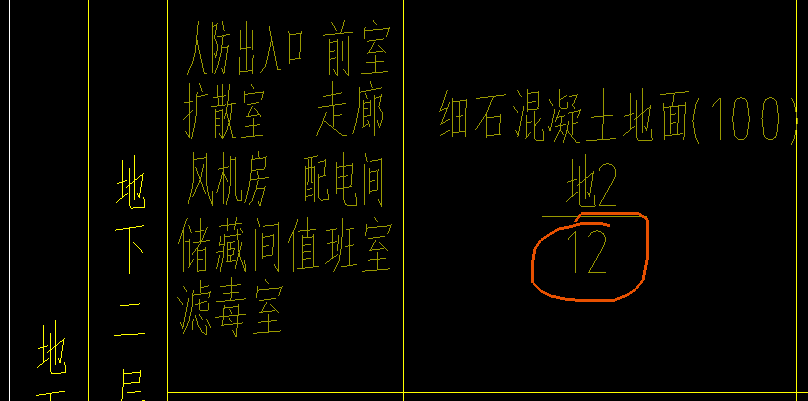

    這是建筑說明的做做法表,讓查圖集05j1,但是不知道地1下面的12是什意思,好像不是圖集的12頁的意思,那是什么意思呢查圖集
  • 這樣標(biāo)注的 做法,就是 第12頁 的 地2做法。
