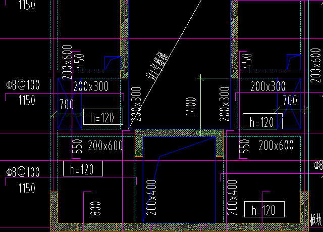

  • 藍(lán)色線(xiàn)畫(huà)的,是不是不用畫(huà)板
    板洞
    補(bǔ)充問(wèn)題: 那可以先把板全部點(diǎn)上,然后在畫(huà)板洞嗎???

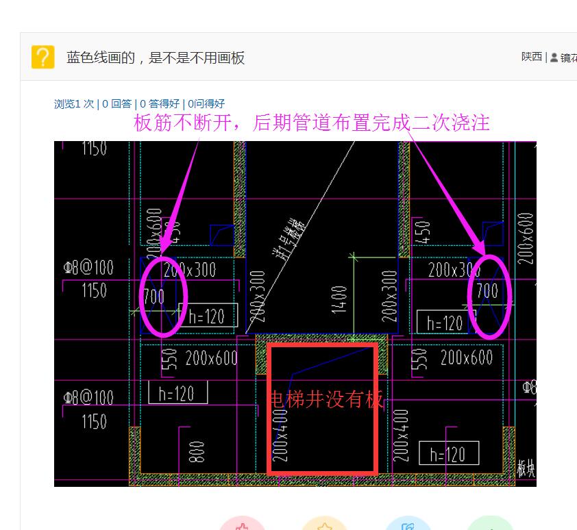

  • 藍(lán)色線(xiàn)畫(huà)的都是洞口,是不用畫(huà)板。
    2018-02-01 16:05:06
  • 是的,藍(lán)色線(xiàn)畫(huà)的都是板洞的,是沒(méi)有板的
