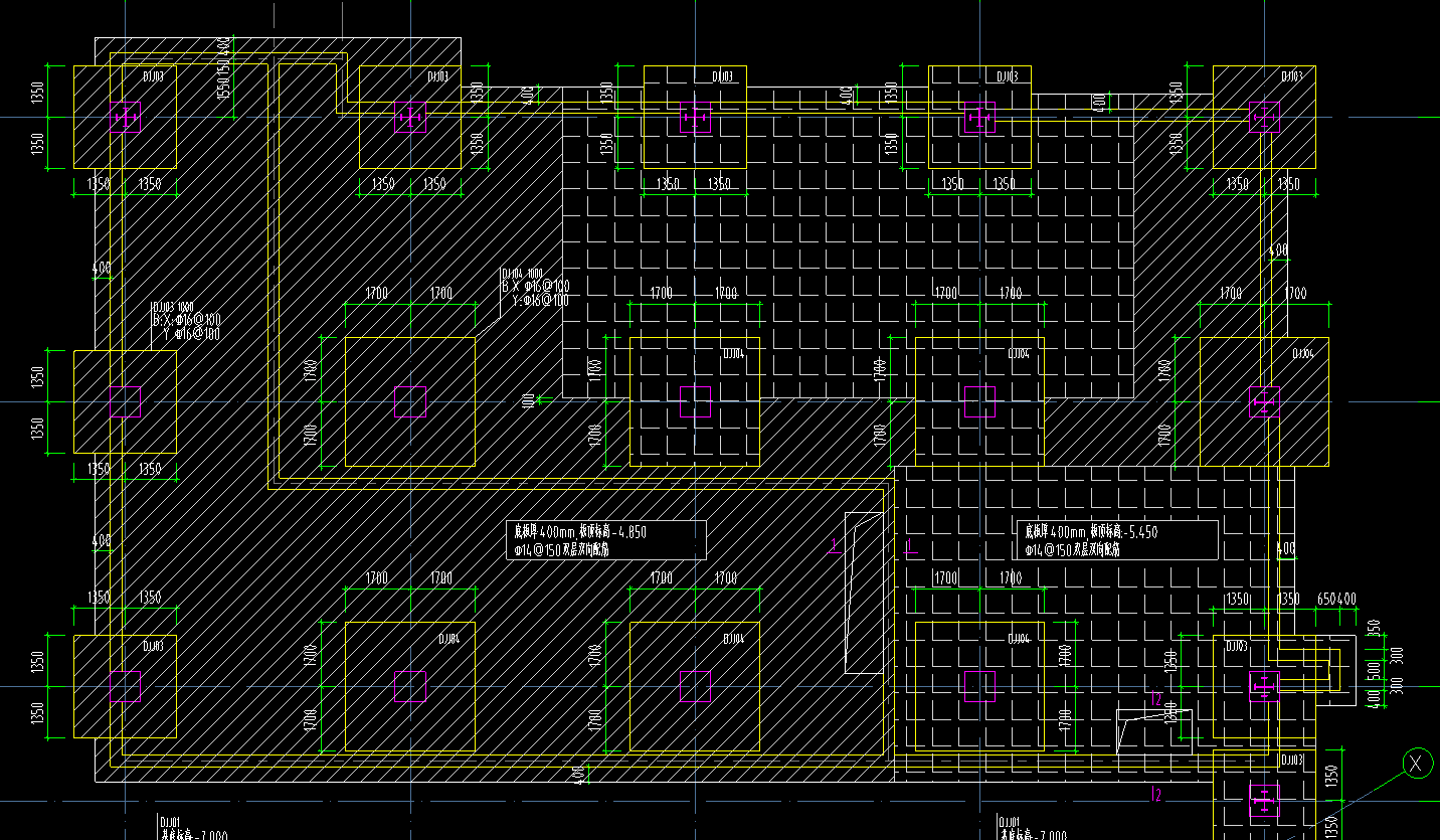

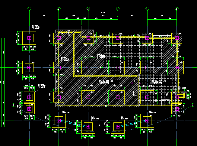

    補充問題:這個圖的基礎是獨立基礎的   應該不是筏板基礎把  不好意思  我截圖沒有截全  獨立基礎
  • 您這個是筏板基礎的吧
    沒看出您的止水鋼板的
    止水鋼板一般是在后澆帶的部位上可以看出來的
    也許您想說的是防水底板吧,不是說止水板
    防水底板就是筏板基礎

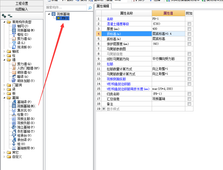

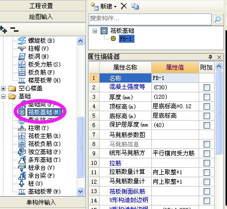

  • 是止水板也可以說是基礎底板的,在軟件中用筏板定義繪制
    2018-02-01 15:55:22
  • 這個是防水底板,用筏板來布置就行了。
