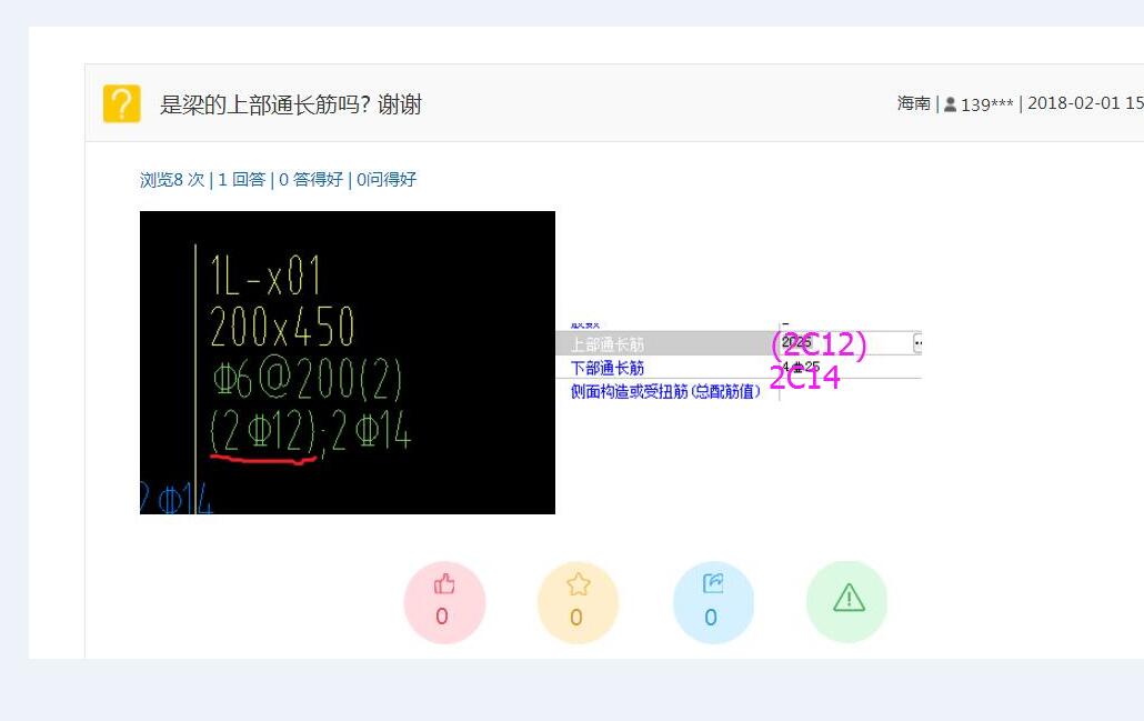

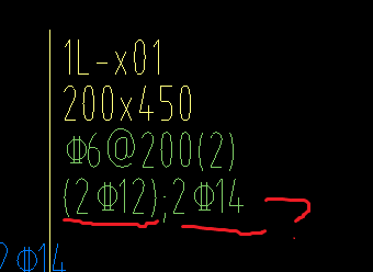

  • 在上部通長筋設置嗎?后面就下部通長筋了嗎?謝謝
    設置的時候怎么輸入?謝謝上部通長
  • 是梁上部的架立鋼筋,帶括號輸入

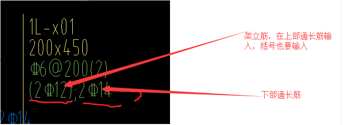

  • 直接帶括號輸入,不是通長筋,是架立筋
    通長
    2018-02-01 15:23:30
  • 答疑解惑
    2018-02-01 15:25:33
  • 在上部通長筋設置嗎?【(2c12)是架立筋,在軟件中是在梁的上部通長筋中輸入,注意輸入的時候要在英文模式下帶括號輸入】
    后面就下部通長筋了嗎?【是的,后面的2c14是下部通長筋】
