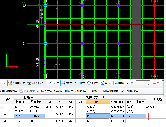

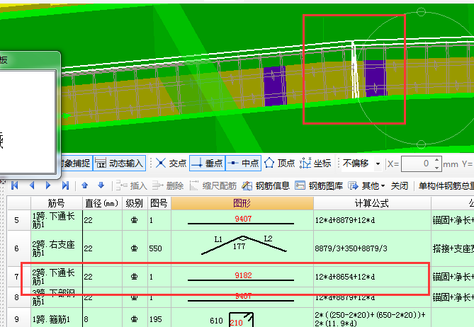

  • 鋼筋軟件中豎向折梁節(jié)點(diǎn)設(shè)置中的下部筋做法無(wú)效
    并不能折斷彎折
    另外折角處的附加箍筋也無(wú)法設(shè)置

  • 軟件是可以處理這個(gè)情況的,你這樣試試:
    1、重畫(huà)此梁,
    2、先打斷
    3、分別調(diào)整兩段梁的標(biāo)高成斜梁
    4、再合并兩段梁,匯總計(jì)算。

  • 梁跨數(shù)據(jù)明顯錯(cuò)誤  計(jì)算結(jié)果也肯定不對(duì)了彎折
