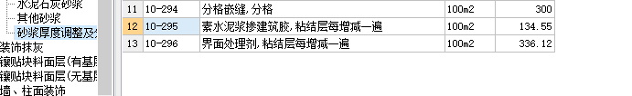

    在墻面一般抹灰,這兩個子目,刷當(dāng)做法素水泥漿一道(內(nèi)摻建筑膠)可以套取10-295 ,,10-296是否外墻有涂料做法或者聚合物材料時套用?套取
    這是單項定額。一般抹灰、粘貼子目中都綜合計算過了,不需要單獨計算。
    這兩條子目是獨立施工這些內(nèi)容,或者另外增加一遍時才計算的。
