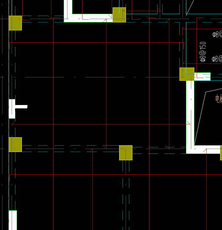

  • 板受力筋布置
    這樣的板筋應該如何布置?是不是要把板給分隔受力筋布置
  • 板底筋按單板設置,面筋按多板設置
    2018-01-31 09:44:33
  • 根據圖紙繪制分別用單板或多板布置就可以的
    2018-01-31 09:44:33
  • 這樣的板筋應該如何布置?        【跟著鋼筋線和說明畫上去】
    是不是要把板給分隔                 【不用,畫好調整布筋范圍就可以了】
    2018-01-31 10:38:53
  • 面筋按跨板鋼筋布置
    2018-01-31 10:48:12
