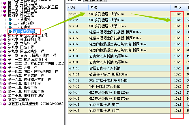

  • 您好,是屬于新型節(jié)能材料。。和普通的磚墻不同。。在圖紙中會(huì)有具體材質(zhì)說明。。普通的磚墻是套砌體定額子目的。。而輕質(zhì)墻體在定額中有單獨(dú)的項(xiàng)。因?yàn)橐话惚容^薄,都以m2計(jì)算。隔墻砌體墻

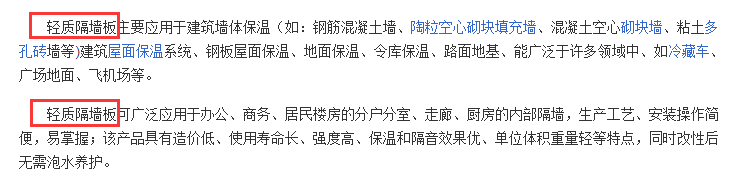

  • 你好:輕質(zhì)隔墻就是指砌體的容重為500kg/m3的砌塊墻,一般使用在衛(wèi)生間,廚房隔斷墻上面。【加氣混凝土砌塊的絕干容重為400-650kg/m3。其厚度可達(dá)100mm、、200mm、300mm三種規(guī)格,長、高尺寸有600*250(mm)、600*300(mm),
    2018-01-30 20:33:12
  • 一般是廚房和衛(wèi)生間的隔墻,墻厚100或120的輕質(zhì)墻體
