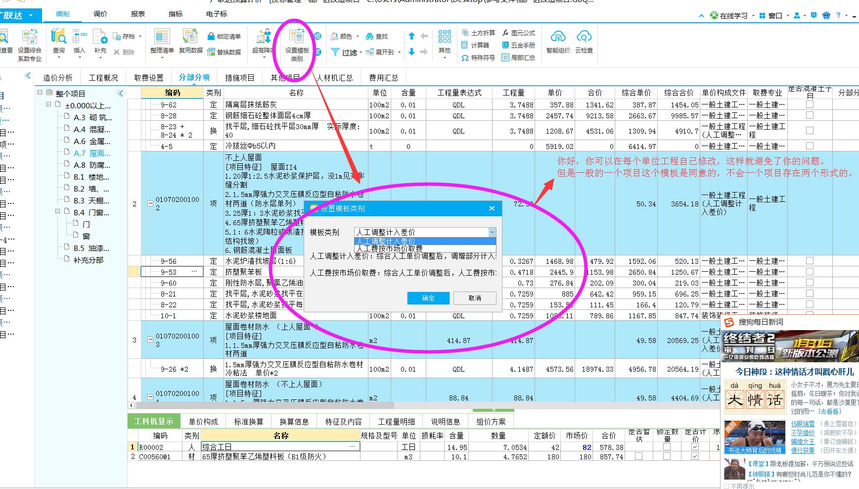

    我想咨詢一下  5.0計價里面  怎么設置單項工程的模板類別    如果從人工費調成差價  會整個項目都換成差價  現在只需要一個單項工程調成差價 這個怎么操作 謝謝
  •  5.0計價里面  怎么設置單項工程的模板類別    如果從人工費調成差價  會整個項目都換成差價  現在只需要一個單項工程調成差價 這個 只在這個單項 的 人材機 匯總表中 調整價差。
    2018-01-30 17:08:34
  • 你好,看圖。(一般的這給模板底同意的,陜西西安:招投標是按市場價、最高限價是按差價。陜西別的市,招投標、限價都是按差價計取的。這個不能誰便改變的,容易廢標的。)計價軟件
