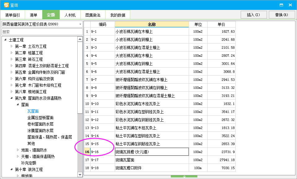

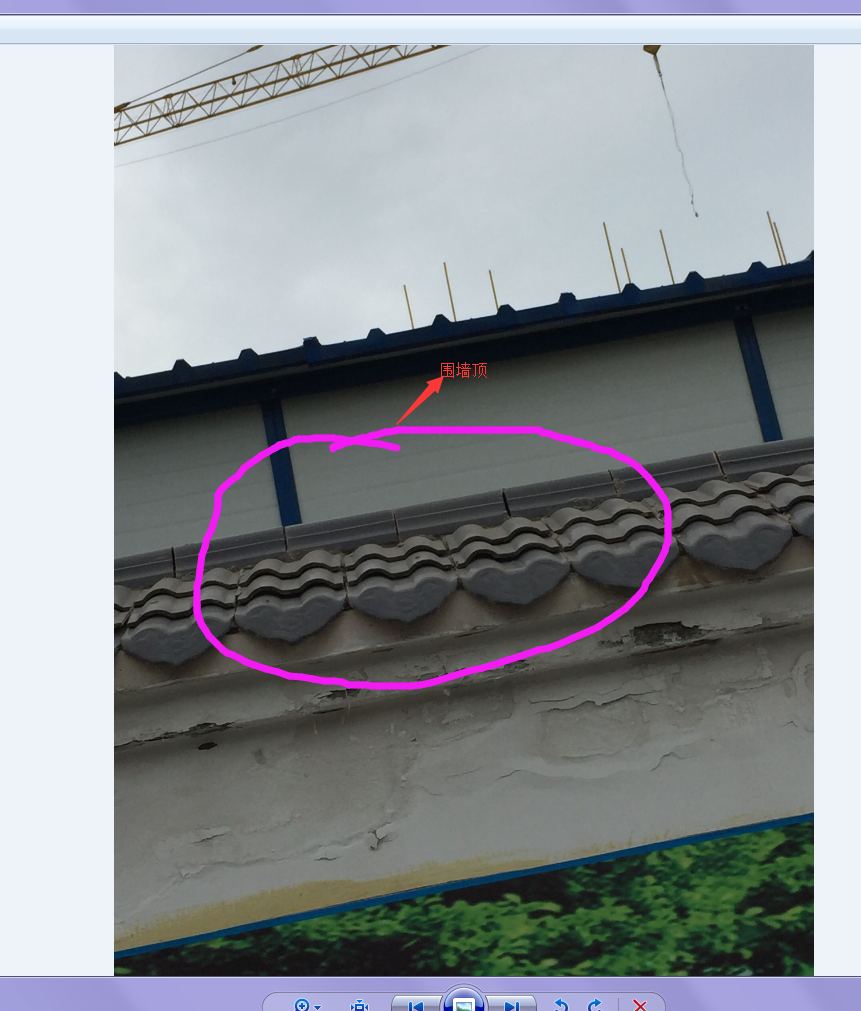

    我套的是9-17琉璃瓦屋面子目,甲方給審的9-16琉璃瓦挑檐(女兒墻),我要怎么和對(duì)方說(shuō)呢挑檐

    你好,如果是你圖上這個(gè),甲方選的那個(gè)子目就比你選的合適。(因?yàn)槟隳莻€(gè)是圍墻,和女兒墻很相似的不是大面積的,和屋面換是有區(qū)別的,你就按9-16計(jì)取,但是你可以增加個(gè)腳手架的子目。)

  • 圍墻琉璃瓦肯定不能套9-17琉璃瓦屋面子目,甲方審的對(duì)的,只能套用9-16琉璃瓦挑檐(女兒墻)
