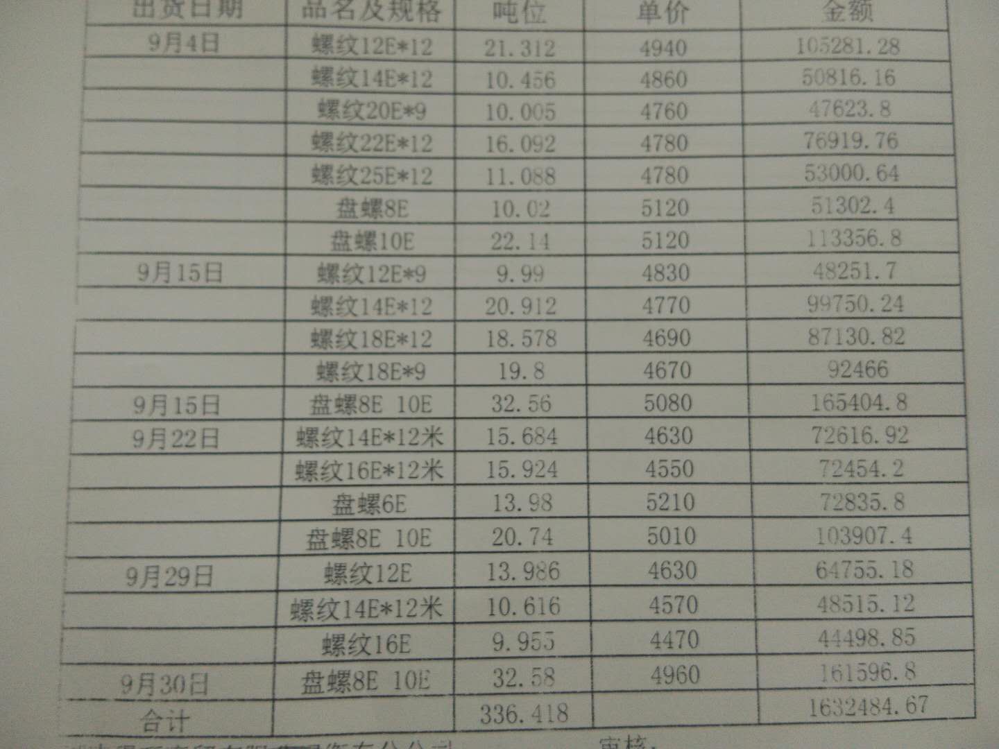

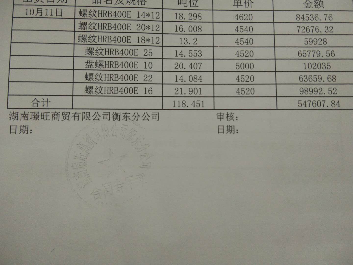

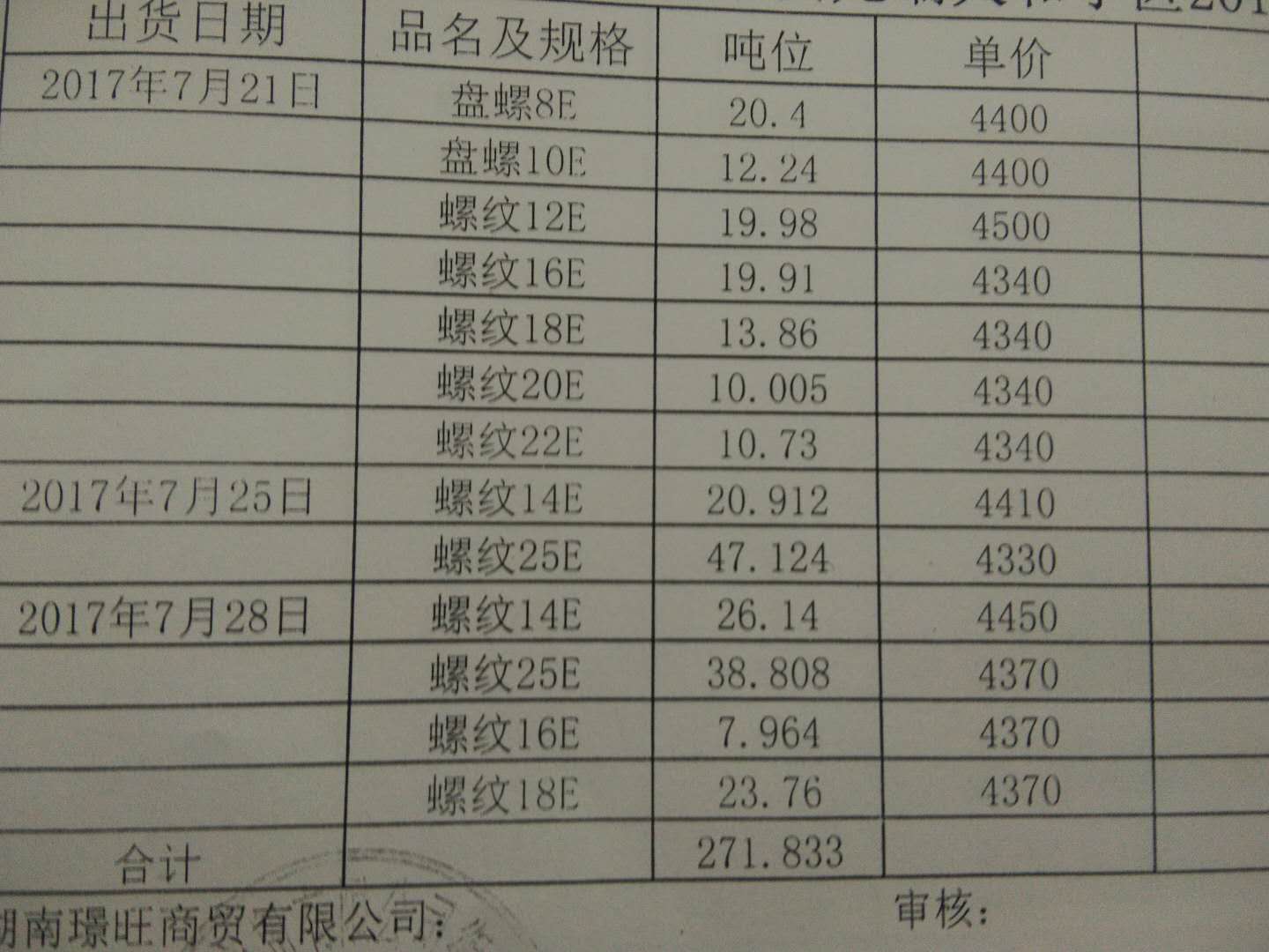

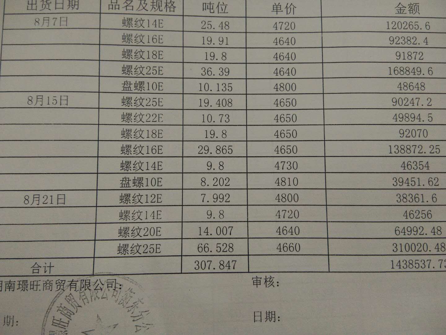

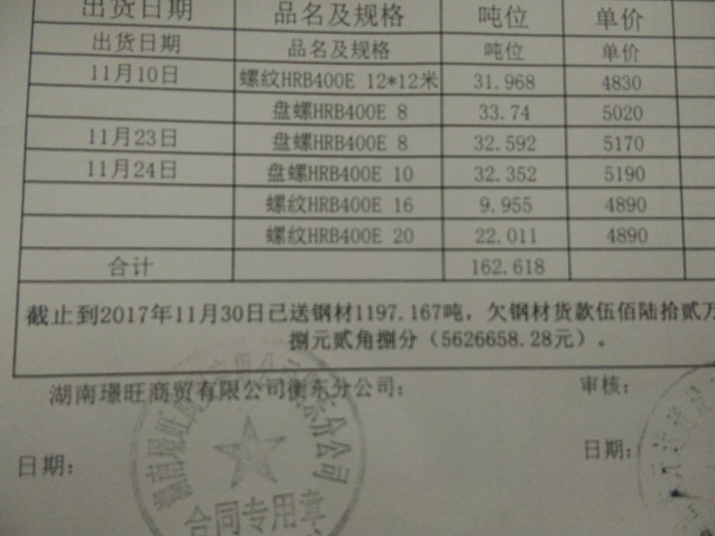

    鋼筋材料價格出現這種情況時,怎么辦?我也不知道工地當月的進度和材料用量。。。也不知道這些材料用了多少?套定額時怎么辦?有什么好辦法嗎?最好截圖給看看按市場價筋材答疑解惑廣聯達服務新干線建筑行業快速問答平臺-答疑解惑
    您好,這樣的價格屬于價格波動比較大。。建議你看一下具體施工合同,對于價差是如何約定的。。如果工程進行了招投標,那么需要結合具體的風險調差進行,一般合同會約定風險幅度值,根據約定調整。。、、

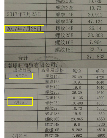

    對于純粹的市場價的選用,不明確具體施工進度的情況,可以根據實際進貨日期,加權平均計算。。比如。假設統計出17年7-11月份的總天數為150日歷天,然后算出每次進貨時的權重及單價,假設七月份1日第一次進貨,進貨價為4400元/噸,7月20日第二次進貨,進貨價為4300元/噸,則為19天/150天*4400,最后以此類推,加總所有進貨的價格,取平均。。這樣可以更貼近實際。。每種規格鋼筋均需要以此類推。。
    如果對于實際進價沒有特殊要求,也可以直接簡單算術平均,將所有鋼筋價格按照規格算平均數就可以。。

  • 一、了解實際進度,比如工程施工到什么情況、建到第幾層了?。。。。。。
    二、根據圖紙計算出目前已施工的累計工程量或者當月工程量。
    就可以知道大概用了多少鋼筋。
    三、材料價用加權平均統計法算出每種規格鋼筋的平均價!
