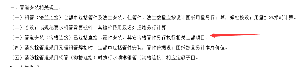

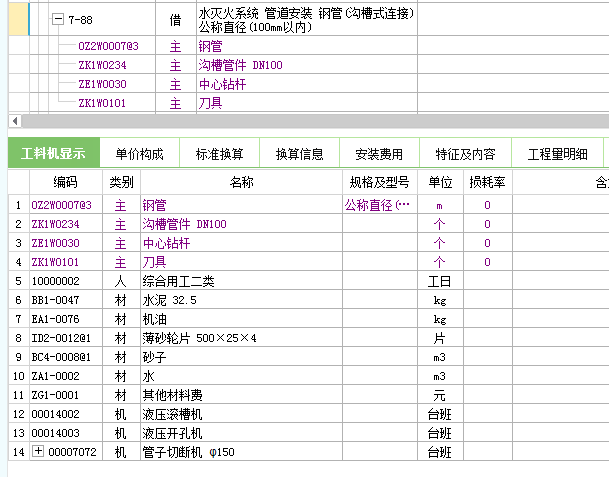

    卡箍連接的消防鋼管,三通彎頭之類的是不是在鋼管定額下面補(bǔ)充材料就行?
    補(bǔ)充問題:上海的安裝定額里面其他管件另行套定額,是要套嗎箍
我來答  邀請(qǐng)別人來回答
  • 消防管道安裝中已經(jīng)包含管件了,不應(yīng)該再單獨(dú)計(jì)算。你們的定額已包含直接管件,其他管件套用相應(yīng)的管件安裝定額即可消防鋼管
    2018-01-30 09:47:57
  • 卡箍連接的消防鋼管,三通彎頭之類的是不是在鋼管定額下面補(bǔ)充材料就行?
    你好只是卡箍補(bǔ)充主材,其他的管件 比如三通,彎頭什么的都需要單獨(dú)套定額
    2018-01-30 09:48:04
