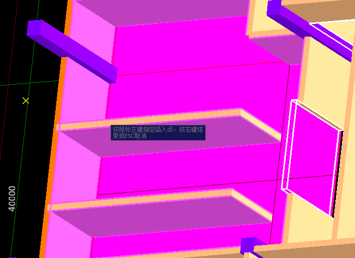

    如果墻身高度不是平梁底,墻頂面的裝飾做法跟墻身上一樣,又要怎么布置?? 頂面

  • 沒(méi)太看明白你的意思,但是墻面構(gòu)件是可以改頂標(biāo)高和底標(biāo)高的,你可以手動(dòng)定義標(biāo)高,分不同標(biāo)高分別布置的
    2018-01-29 18:54:45
  • 我要問(wèn)的是,磚墻面裝修可以布置上去了,但上面那個(gè)墻是沒(méi)有到梁底的隔墻,墻的頂面按現(xiàn)場(chǎng)的話,也是要進(jìn)行裝飾裝修的,它的裝飾做法跟墻面的裝飾做法是一樣的,請(qǐng)問(wèn)如何對(duì)隔墻的頂面布置裝飾做法???
    2018-01-29 19:04:33
  • 調(diào)整墻面裝飾的標(biāo)高
    2018-01-29 19:06:04
  • 一般來(lái)講墻頂按識(shí)別層頂標(biāo)高設(shè)置,它樣梁的表面裝飾才可以識(shí)別并入墻面計(jì)算。但就是不知道為何你墻頂要按梁頂設(shè)置。
    2018-01-29 20:28:05
  • 如果你確定墻頂面有裝飾,就只能是在表格中輸入,或者套做法時(shí)選擇相應(yīng)工程量計(jì)算式。
    無(wú)論是要怎樣問(wèn),前提應(yīng)該是在描述全面清楚,解釋也是無(wú)法羅列出方方面面處理方式,否則再多的解釋也是徒勞。
    2018-01-29 20:54:27
