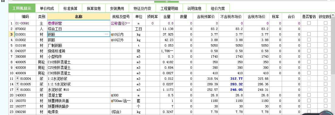

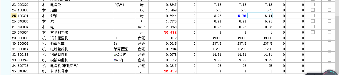

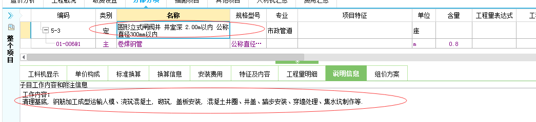

    市政管網中,給水井、雨水井、污水井等均按照市政定額5-1;7-1;7-54的定額,按座給予,是否還需要給予土方?附圖是井的定額內容。 污水井雨水井答疑解惑
  • 二、給水、排水(排水方溝檢查井除外)、燃氣管道附屬構筑物增加的土方量,均折成溝槽長度計算。每座附屬構筑物增加2m溝槽長度。熱力小室增加的土方量按設計圖示結構外形尺寸并考慮工作面及放坡計算超出溝槽寬度及深度的土方量。
    2018-01-29 16:39:21
  • 這看各地地方定額的規定,有些地區不單獨考慮土方,但是有些地區井類砌筑增加的工程量要單獨計算
    2018-01-29 17:05:40
  • 看當地的定額說明,一般并入管溝的土方量中。
