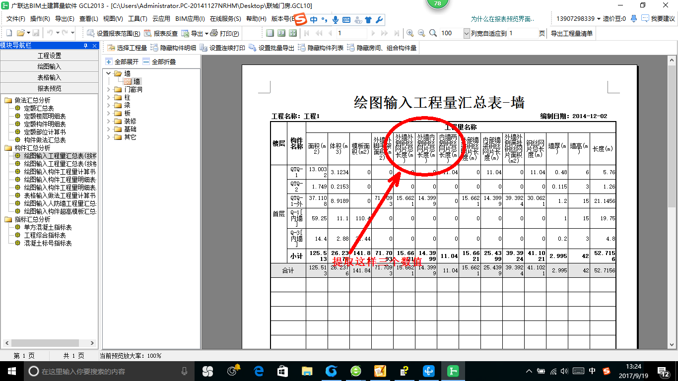

  • 不需要專門布置,直接在砌體構件里提取工程量就可以了
    2018-01-29 07:28:21
  •     滿掛或交接位可按報表為構件墻的相應數值,供參考
    2018-01-29 07:53:57

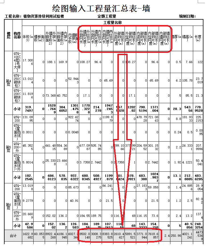

  • 你好:土建算量軟件已經內置自動砌體墻時候與框架梁,框架柱,剪力墻不同介質連接鋼絲網的長度,只是在砌體墻中提取需要的工程量乘以寬度將可以。外墻內側
    2018-01-29 07:54:48
  •     軟件會自動計算出墻面兩側鋼絲網長度,乘上圖紙設計寬度0.6 即可得到鋼絲網面積工程量,詳見下圖:內側
