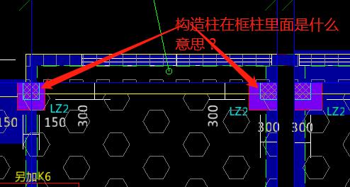

  • 老師你好,這個框柱是通層設置的,但是在板圖里面,構造柱在框柱里面,構造柱應該怎么設置???

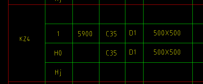

  • 就是框柱的頂上是構造柱,構造柱的底標高是5.9

  • 構造柱不能再框架柱內的
    您再對照樓層看看,是不是從這個樓層開始,此部位變截面,改成構造柱了
    2018-01-27 11:12:06
  • 這個構造柱兼任框架柱的作用,可以定義為框架柱來畫。
    2018-01-27 11:13:01
  • 構造柱在框柱里面,在框架柱 的 范圍內 構造柱不需要設置了。
