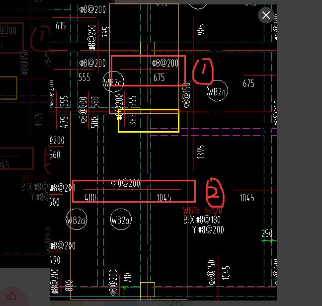

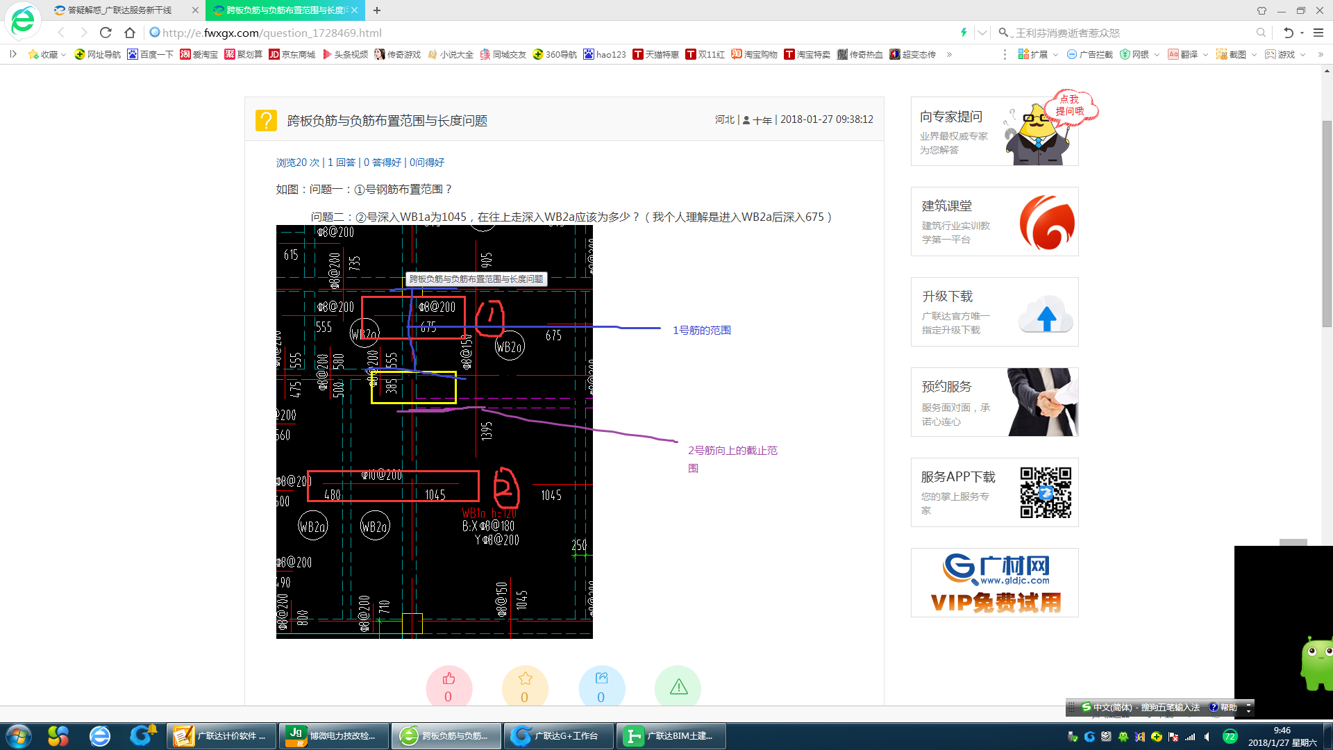

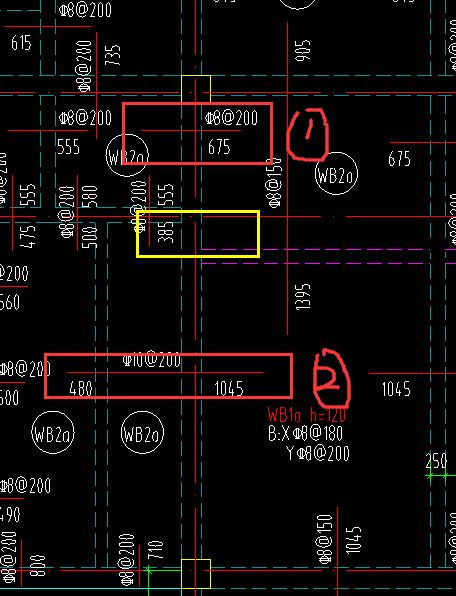

    如圖:問題一:①號鋼筋布置范圍?
              問題二:②號深入WB1a為1045,在往上走深入WB2a應(yīng)該為多少?(我個人理解是進(jìn)入WB2a后深入675)

  • 問題一:①號鋼筋布置范圍?答【是左邊WB2a板的范圍】
    答【錯了,范圍也是左邊WB2a板,就按圖上的左邊480右邊1045,那是跨板受力筋】
