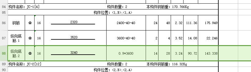

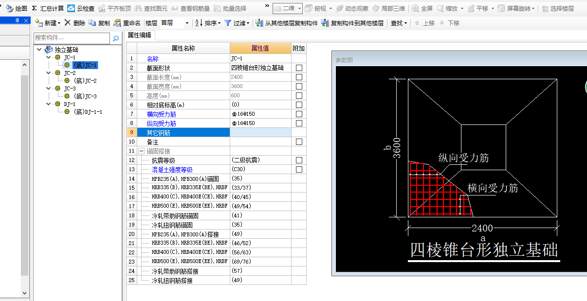

    獨立基礎的鋼筋設置啥都對著 怎么計算結果不對 應該是16根3520長的 變成 2根對的 14根錯的 0.9*3600鋼筋計獨立基礎鋼筋

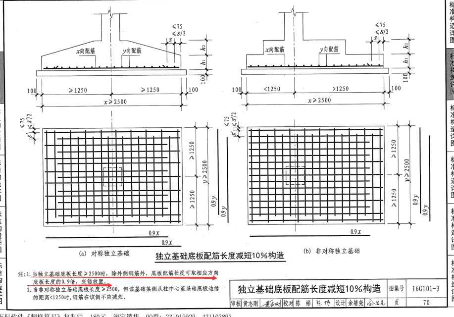

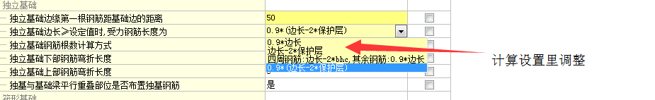

  • 這樣是因為圖集規定基礎邊長大于2.5m的時候,構件的長度為0.9*邊長
