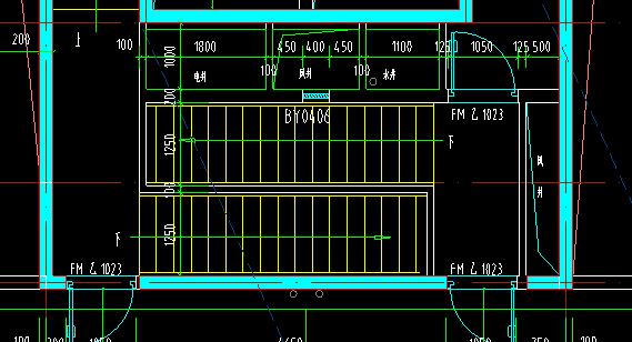

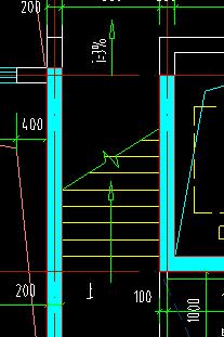

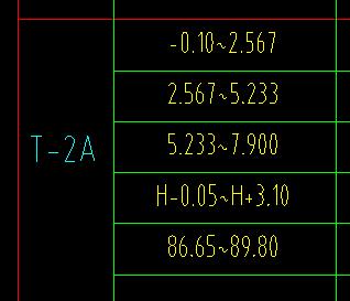

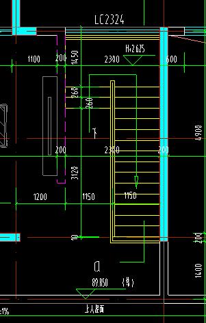

  • 老師您好,建筑圖上面就是有寬度,我的意思是 每個(gè)梯段的編號(hào)對(duì)應(yīng)圖紙上每個(gè)樓梯,,但是圖紙上沒(méi)有樓梯編
    老師您好,建筑圖上面就是有寬度,我的意思是 每個(gè)梯段的編號(hào)對(duì)應(yīng)圖紙上編號(hào)的樓梯,,但是圖紙上沒(méi)有樓梯編號(hào)。比如 我在輸入T-2A這個(gè)梯段的數(shù)據(jù),要知道梯寬,就要去圖紙上找,,但是圖紙上的樓梯都沒(méi)有標(biāo)注編號(hào),我找不到T-2A這個(gè)樓梯是哪一個(gè),就不知道梯寬標(biāo)注寬度答疑解惑廣聯(lián)達(dá)服務(wù)新干線

  • 看您說(shuō)的好像是鋼筋算量?jī)?nèi)的吧
    您鋼筋算量有樓梯的結(jié)構(gòu)剖面圖的,應(yīng)該能分析出來(lái)的
    這個(gè)不是猜的,是結(jié)合設(shè)計(jì)圖分析的
    我在這里單純用文字給您解釋,是解釋不清楚的
