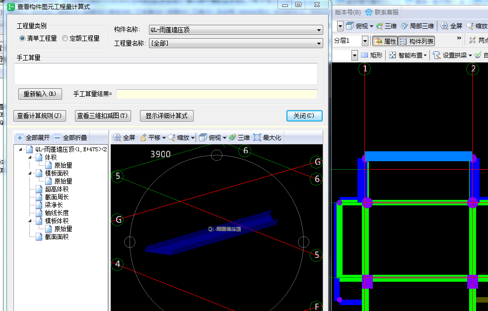

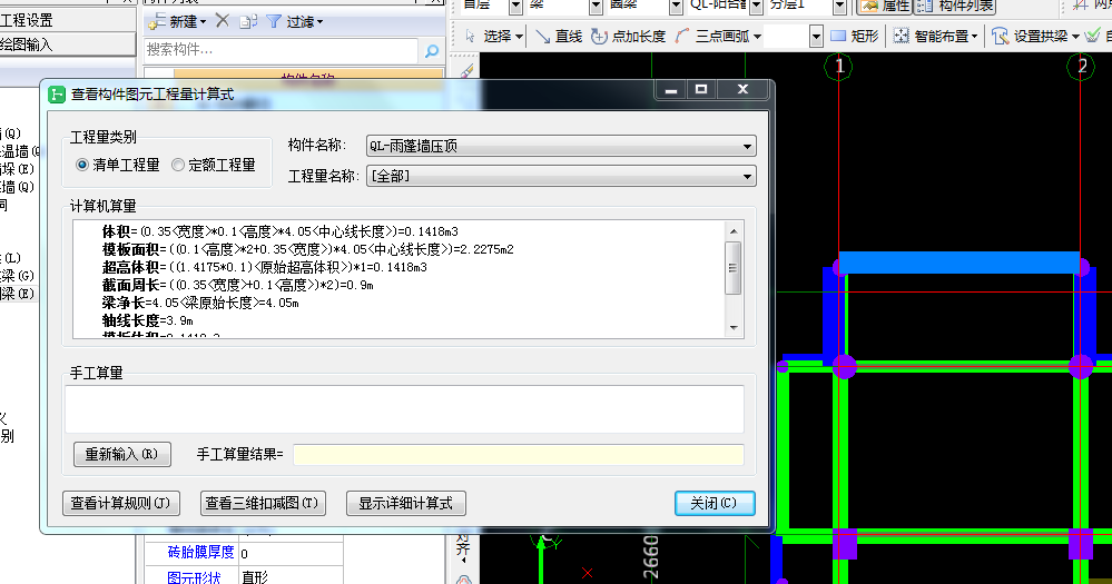

  • 你可以在圖形算量里面選中圖元計算——查看計算式——查看三維扣減圖——沒有計算底模板底模圈梁
