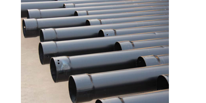

  • 您好,一般涂塑電纜穿線鋼管套用承插式,主要就是考慮到安裝簡單、施工快。室內絕大多數(shù)用粘結的居多。。料管塑料管

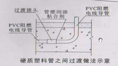

  • 穿線塑料管什么時候套黏接式,什么時候套承插式?
    答:塑料電線管有兩種,塑料管有承插口(一頭大,一頭小)的為承插式;見下面截圖一。
    塑料管沒有大小頭,用套管(過渡接頭)粘接的為黏接式;見下面截圖二。
